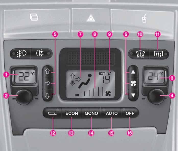

met dit weer heel veel last van beslagen ramen.
airco staat altijd aan met de knopjes op oranje?
iemand een idee hoe ik hier van af kom.

de ontwaseming is inderdaad een zwak punt van de lybra, bij de eerste serie was het dermate slecht dat er een aantal modificaties zijn uitgevoerd
in dit topic van 2008 kun je er meer over lezen : klik hier
maar als het echt erg vochtig weer is blijft het ook bij mijn lybra van eind 2002 een probleem, dan is het 'op z'n best' met airco aan en idd het oranje lampje bij 'recirculation', dwz alleen verse buitenlucht
mocht de modificatie bij jouw lybra niet zijn uitgevoerd ( onwaarschijnlijk, maar je weet nooit ) kort geleden zag ik op marktplaats een advertentie waarin zo'n modificatie-set werd aangeboden, zal er vast nog wel staan ...

kan ook zijn dat je aircofilter verstopt is. of de modificatie niet doorgevoerd is kan je bij een Lancia dealer zo in hun systeem op de computer zien (kenteken)
Re: beslagen ramen
Een drama vond ik het, de ontwaseming van de Lybra. Wat kortstondig helpt is om je ruiten echt brandchoon te houden van binnen. De vettige aanslag verergert het probleem namelijk extreem. Met brandschone en vetvrije ruiten is het nog net te doen.

Een veel besproken topic. Ik had er in het begin ook veel last van, maar ECON knopje op oranje zetten en AIRCO knopje idem, dan is er best mee te leven. Feit is wel dat de Lybra op dit gebied niet bepaald uitblinkt... Aan de andere kant zijn er zoveel positievo's dat dit in het niet valt :)o

heb je knopje 10 al ontdekt ?
dat wil in dit soort situaties wel helpen, werkt redelijk goed ..
... je krijgt dan wel het gevoel dat je tegenwind hebt ...

jazeker, die werkt ook altijd.
De hele enkele keer als ik beslagen ramen had, bood knopje 10 zeker de oplossing.
Er gaat dan echt van alles op de automatische piloot in volle gang en werkt als een speer!

Die grijze displays van Koen_ zijn eigenlijk best veel stijlvoller dan het standaard groen (:P)
