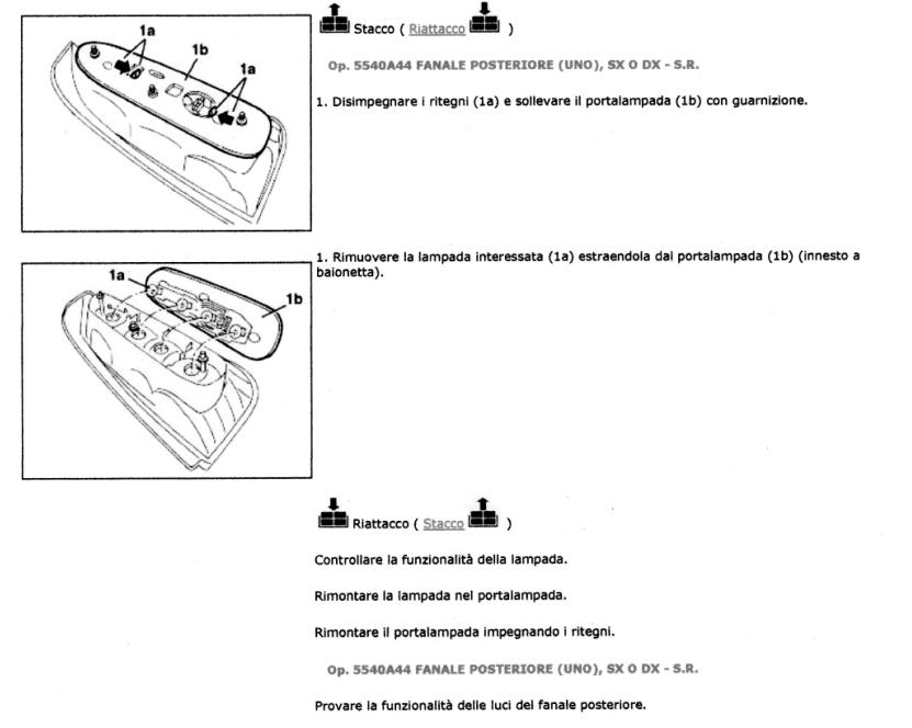

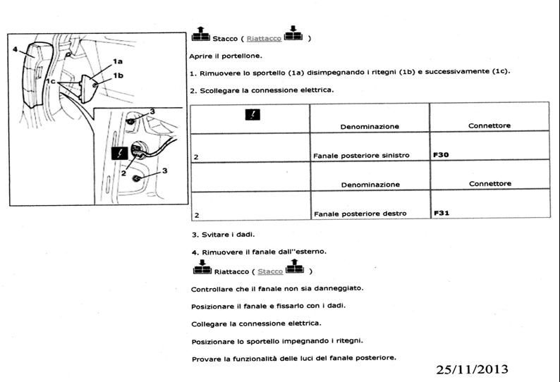

Infatti sul libretto di uso e manutenzione non è riportata l'operazione. Trovi quanto a te occorre sapere in allegato
Edit:..anche se trovandoti con il fanale smontato e' intuibile come procedere al cambio delle lampadine..in allegato ti ho anche postato l'esatta procedura
