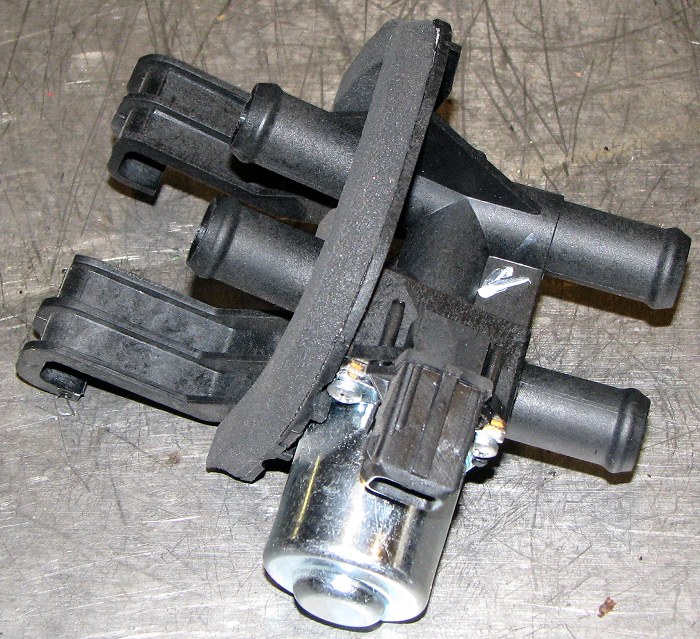

Op de bijgevoegde foto staat een elektrische kachelkraan van de Ford Ka. Dat is nog al een ding.
Weet iemand of er ergens een wat praktischer (kleinere) elektrische kachelkraan te koop is. Moet werken op 12V.
De reden dat ik naar een elektrische kachelkraan zoek is om nu eindelijk is een goede oplossing te krijgen voor de 2e serie kachelkraan.
1. de op de originele kraan gelijkende imitatiekranen die je nu kunt kopen gaan allemaal erg stroef. Daardoor gaat de bedieningskabel die aan het bovenste hendeltje van de kachelbediening zit steeds krom
2. de originele kraantjes en de imitatie dingen gaan maar beperkt mee. Na een jaar of 5 gaan ze of lekken of ze sluiten niet meer of beide.
Het idee is om bij de bedieningshendel een microswitch te monteren die dan een elektrische kachelkraan bedient. De kraan zelf kan dan ergens onder de motorkap worden geplaatst.

Op zich geen raar idee,maar bijna zeker werkt deze met een duty-cycle.(zeker met clima control en dan ook op 5V)
Ken deze kraan uit Ford gerelateerde merken( jaguar) en dan zijn ze nog wel eens stuk.
Door warmte en afkoeling,gaat het huis nogal eens vervormen.
Met een micro switch wil je dus eigenlijk een kraan open of dicht zetten?
Waarom niet een elektrisch bedienbaar kraantje uit een witgoed artikel?
super simpel en ook wel op lagere spanningen te krijgen.
vaak ook de zelfde waterslang maten.
ken ze met een spoeltje erop dat gelijkend is als die van een ouderwets gasrelais,en die spoeltjes kun je er vaak eenvoudig afhalen.
misschien eens kijken bij een witgoed onderdelen zaak?
het is maar een idee.

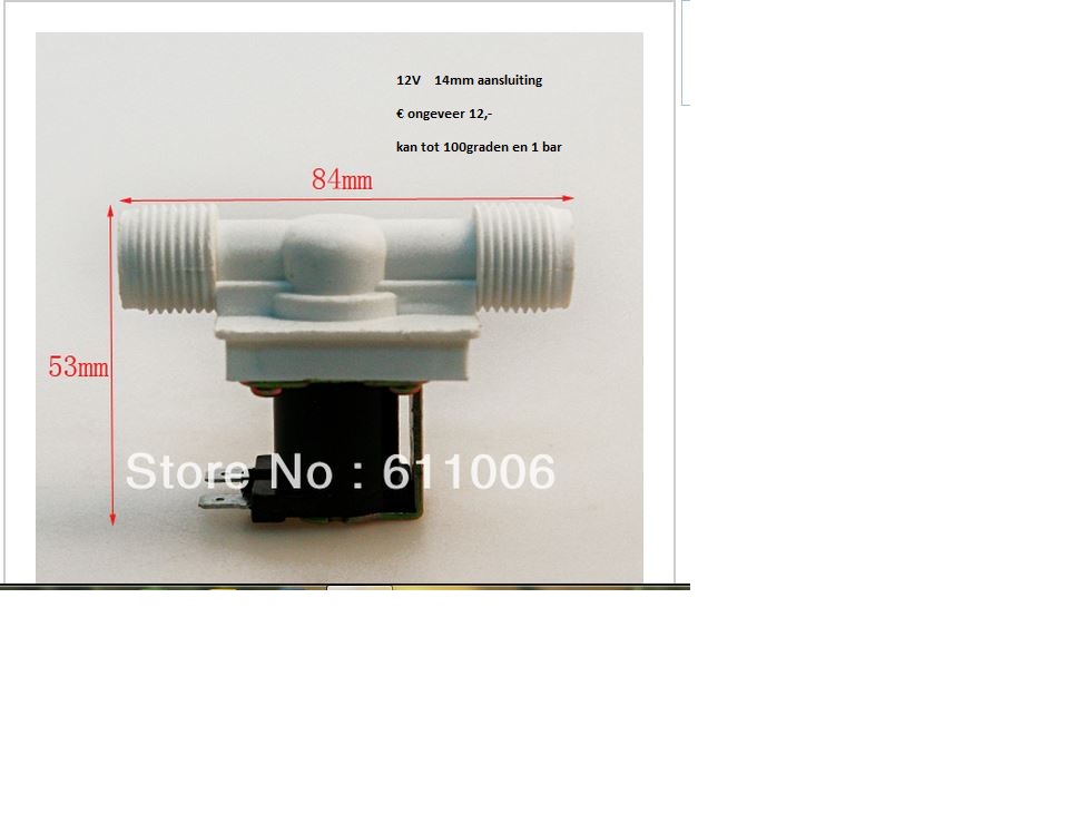

http://nl.aliexpress.com/w/wholesale-wa ... oid/2.html
staat hier iets bij,of zoek je totaal iets anders?

Lijkt een briljant ding, Ik ben een beetje achterdochtig vanwege de lage prijs en het land van herkomst. Ik leg het eens in de week. Er een keer een paar laten komen kan ook de kop niet kosten.
