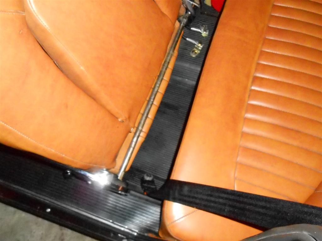

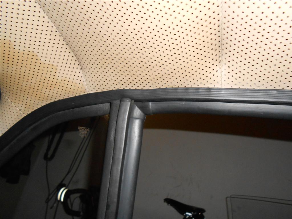

Wegens een 10-daagse afwezigheid van mijn Clio uit het straatbeeld (die was ook lek, maar dan de radiateur) moest ik een tijdje met m'n coupe'tje Emeralda forenzen. Behalve de dagen dat het niet regende, dat waren er twee, da's dan 39 km. per dag fietsen - ook goed, maar echt niet in de zeikregen. Nu blijkt dat de Fulvia zo lek is als een mandje (interieur). Had dat een keer eerder meegemaakt na een verregende nacht in Zwitserland, jaren geleden; plas water op de rubber mat onder de bestuurdersstoel. Na de wolkbreuk van vanmiddag (coupe'tje dus op het parkeerterrein bij mijn werk) vreesde ik het zelfde te zien. En ja hoor. Het bleef zelfs een tijdje nalekken tijdens het rijden, en ik heb nu gezien dat het water tussen de twee rubber strips op de foto van het linkerraam, doorkomt. Dus tussen de strip die aan de hemelbekleding grenst, en de strip waar de ruit tegen aan zit, door. Ik had de ruit nog (van buiten af dus) goed tegen het rubber aangeduwd van tevoren, maar dat is het dus volgens mij niet. Raamrubbers zijn plm. 9 jaar oud, maar de auto staat altijd binnen en ze zijn daardoor nog mooi soepel.

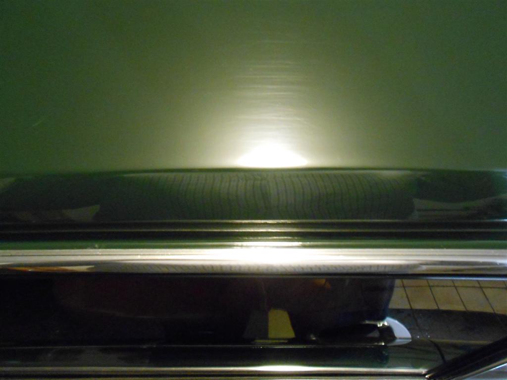

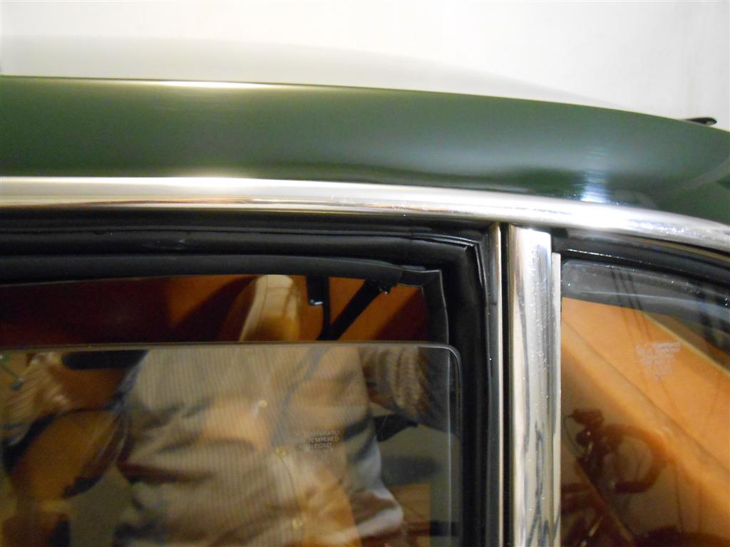

Ik vermoed dat het water van buitenaf tussen de stalen dakstrip en het plaatwerk doorsijpelt, close-up toont wat ik bedoel. De zichtbare vochtplekken in de hemel zijn trouwens heel oud, zaten er tien jaar geleden ook al. Komen er ook niet zomaar natuurlijk...!
Is mijn theorie een idee? In dat geval is het een kwestie van (liefst transparante) kit tussen dakstrip en plaatwerk smeren. Is maar even een wild idee. Het gaat ook best om serieuze hoeveelheden water, ook aan de rechterkant was het nat (iets minder). Op de foto's (in de garage thuis) heb ik alles al drooggeveegd, maar de stoelen en achterbank zaten ook onder de spetters toen ik de auto aan het eind van de middag opendeed.

Het lijkt er inderdaad op dat het water achter de strip(s) door gaat.
Er zitten twee strips op elkaar. Eerst de grote die ook vorm geeft aan de dakgoot. Die zit op de carrosserie met een paar parkertjes van 2,2. Daarop zit de tweede strip met een hele rits parkertjes van 2,7. In die tweede strip zit dat grote rubber geklemd.
Tussen de grote strip en de carrosserie hoort kit te zitten. Tussen de kleine strip en de grote strip hoort kit te zitten. Zit de kit er niet dan loopt het water zo naar binnen. Ervaringskwestie. Zo'n 15 jaar geleden heb ik die strips bij mijn rode coupe terug gezet zonder kit omdat ze ellendig los te krijgen waren met die kit. Dat heb ik geweten.
Ik ben Elena, m'n donkerblauwe coupe (coupe? Zeg maar gatenkaas) aan het restaureren. Een paar dagen geleden die strips er af gehaald. Heet maken met de turboföhn (verfstripper) en dan gaat het wel.
De originele kit is grijs. Die kit bestaat nog steeds. Het is belangrijk om kit te nemen die enkel afdicht en absoluut geen lijmende eigenschappen heeft.
Mij lijkt dat de enig juiste oplossing is de strips verwijderen. Alles goed schoonmaken. Eventuele roestschade behandelen. Een KLUS met hoofdletters.
Die parkertjes er uit draaien kan een flinke uitdaging zijn. Zorg voor goede en goed passende kruiskop schroevendraaiers. Zet de schroevendraaier op de kop en geef een paar flinke klappen met een 1kg vuisthamer op de schroevendraaier voordat je begint te draaien.
