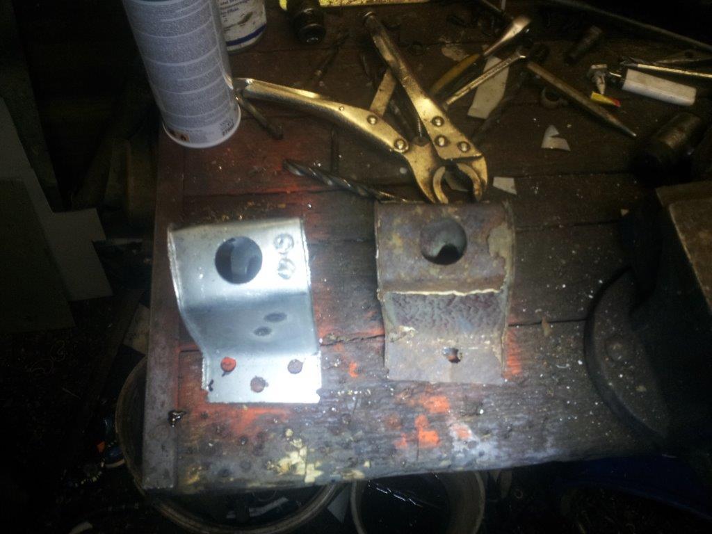

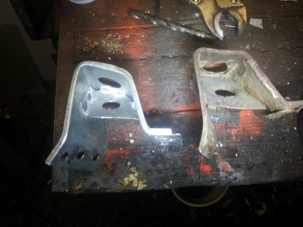

hier zwei Bilder meiner selbstgebauten Wagenheberaufnahme. Rechts konnte ich sie retten, aber links war sie durch. Also habe ich aus 1,5 mm verzinktem Stahlblech eine neue gebaut, die auch noch passte!

Gut gemacht!

Hallo Volker,
die Aufnahme ist ja echt super geworden - Respekt!
Aber bekommt man die nicht mehr?
82409940 links und 82409941 rechts.
Mit einem Preis um 30,00 Euro lohnt sich die Mühe zum Selberbauen nicht wirklich.
So unterdimensioniert, wie die Dinger konzipiert sind, wäre fast das Anschrauben in Einnietmuttern die Befestigung der Wahl, schließlich kann man den Schweller auch nicht zu oft mit Anschweißen traktieren.
Ich hebe meinen hinten nur unter der vorderen Lagerung der Längsträger.
Grüße,
Moritz

Hallo Moritz,
die gibt es noch neu? Das hätte ich nicht gedacht. Mir blieb aber sowieso nichts anders übrig, ich sollte Montag zum TÜV und Samstag Abend sah ich, daß der linke nicht mehr zu retten war. Hat mich aber nur eine knappe Stunde gekostet, sooo kompliziert sind die nicht aufgebaut. Da ich den Rest an Blech drumherum auch neu machen mußte, ist das Ganze eigentlich wieder ganz stabil.
Ich nehme auch gerne die Lagerung der Längsstreben. Zur einzigen Gelegenheit, zu der der Wagen nicht auf meiner Bühne ist, beim TÜV, platzier ich die Füße der Bühne selbst, das wissen die da schon.
Volker

Hallo Volker,
sieht sehr gut aus! Respekt! Zinkblech lässt sich ja bekanntlich besch...schweißen und die Dämpfe sind nicht gerade gesundheitsfördernd. Als putzen, putzen, putzen... ;o)
Grüsse Volker
Grüsse Volker
