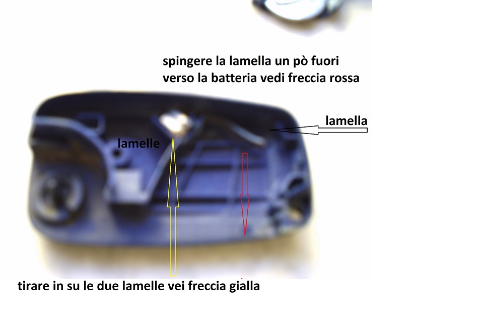

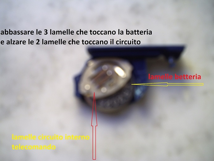

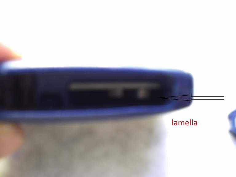

ciao ti metto delle foto verifica queste lamelle del telecomando sicuramente sarà li il problema.....

Re: chiusura centralizzata non funziona!!!!!?tt?
Grazie mille! ho aperto la chiave e mi sono sincerato che il problema sta sui contatti dei componenti.
Provvederò a farli saldare.
