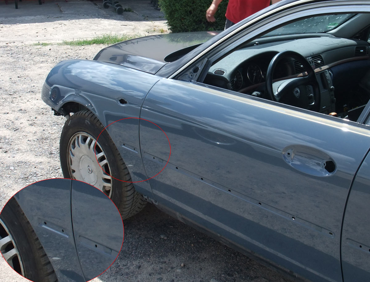

Re: Zier-/Stoßleisten Kotflügel links und rechts! -- BILD --
Moin Jungs,
ich denke nicht das dort der Kotflügel zusammen geschweisst ist, aber der Schwachpunkt werden die Löcher im Blech sein.
Eben hab ich mal meine Bilder von der Lackierung durchgesucht und eines gefunden wo die Leiste am Kotflügel noch fehlt.
Bild anbei.
Die Leisten hatten wir für die Lackierung vorsichtig abgehebelt und nachher mit 3M Doppelseitigem Klebeband angeklebt.
Die kleinen Knicke in der Chromleiste kann man aber leider immer noch sehen.
Bild anbei.
