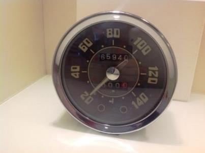

Ho il problema al contakilometri, il mio meccanico ha cambiato il filo ma lo stesso non funzione, molto probabile è l'ingranaggio della veglia che no funziona ( dice il meccanico ),voi magari avete esperienza a riguardo ho già cambiato il filo, non vorrei fare altre spese senza risolvere nulla, tanto i meccanici vanno ad esclusioni.................!!!!! intanto IO PAGO!!!!!!!!!

Potrebbe essere l'ingranaggio nel cambio. Andrea

Beh direi che si può fare una verifica di poca spesa e tanta resa:
- smonta il contakm e prova a farlo girare collegandovi un trapanino. Se i numeri non si muovono è sicuramente lo strumento ad essere rotto
- per completezza fatti un giro in auto senza contakm: se ciò che sta a monte è a posto vedrai girare il cavetto

Bene Faro' Qualche Prova!!! Vi ringrazio.

Da quell che ricordo il trapano va fatto giarare a bassa velocita' e in senso antiorario.

Alla Fine ..... sono stato costretto a sostituire il tutto, si la veglia, che il filo , magari se il meccanico avesse prima controllato il meccanismo bloccato
del ContaKhilometro avrei risparmiato di nuovo la sotituzione del Filo quindi: morale della favola, per farlo funzionare ho cambiato 2 fili per un'errata
la prima diagnosi ,( Il Meccanico:....... " Questo Contakilometro non funziona è il filo spezzato ") é IO Pago......
