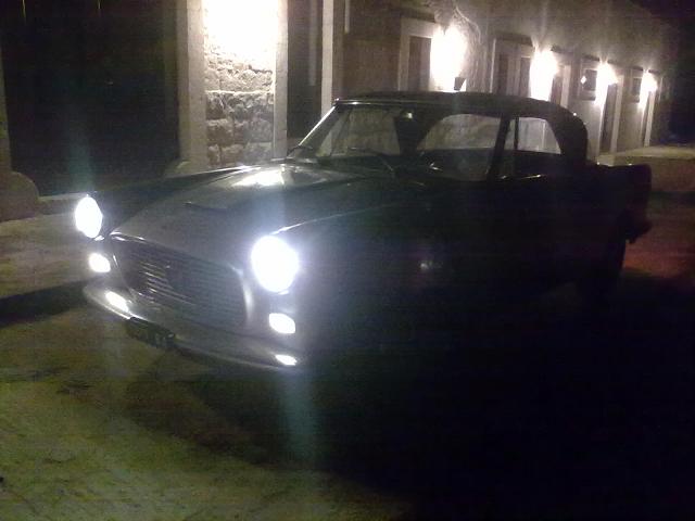

Hai visto le foto, che ne pensi?

Ho visto la foto bella. Mi sembra inevitabile che tu controlli con attenzione da dove esca l'olio. Se hai il libretto di istruzioni viene tutto spiegato la'.
