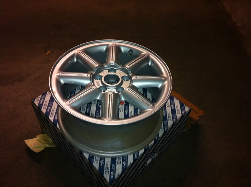

hab noch einen schönen satz 16" alufelgen Kappa.......
- foto 3.jpg (52.49 KiB) Viewed 619 times
