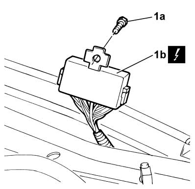

prima che passi tutto il weekend a cercare questo componente se qualcuno di voi lo ha già smontato o sa dirmi la sua esatta ubicazione mi farebbe una grossa cortesia.
Ho la vaga impressione che non mi funzioni più perchè se mi fermo in coda a qualche veicolo che emette una gran puzza dallo scarico non parte in automatico il ricircolo dell'aria e la puzza entra insopportabilmente nell'abitacolo.
A dire la verità non sò neanche se è montato di serie su tutte le Thesis o solo su quelle con il tettuccio apribile.
Sia il manuale di officina che il libretto uso e manutenzione sono poco esaustivi a riguardo.
- k064.jpg (18.53 KiB) Visto 328 volte

Pietro sul Elearn dice che il sensore è montato nelle presa d'aria esterna del gruppo distribuzione,credo che sia sopra la ventola, poi mostra un disegno ma diverso da quello che tu hai messo, sempre su elearn descriva la procedura di verifica del funzionamento del sensore
posizionare la chiave su marcia.
Attendere 36 sec per il riscaldamento del sensore.
Entro 120 sec iniettare sul sensore del gas inquinante utilizzando la bomboletta (part. n° 71715571).
Verificare l'esito positivo del test con la strumentazione di diagnosi.
- sensore di inquinamento.gif (10.29 KiB) Visto 328 volte

Ragazzi, pur seguendo i vostri suggerimenti non sono riuscito ad individuare il sensore.
Con mia sorpresa però devo dire che questa sera ho avuto l'impressione che effettivamente se mi fermavo completamente nel traffico si accendeva la spia arancione del ricircolo per spegnersi subito dopo essere ripartito. Il problema è che comunque si sente la puzza di scarico dell'auto che precede, a questo punto penso che il sistema di filtraggio dell'aria non sia proprio all'altezza della situazione.
