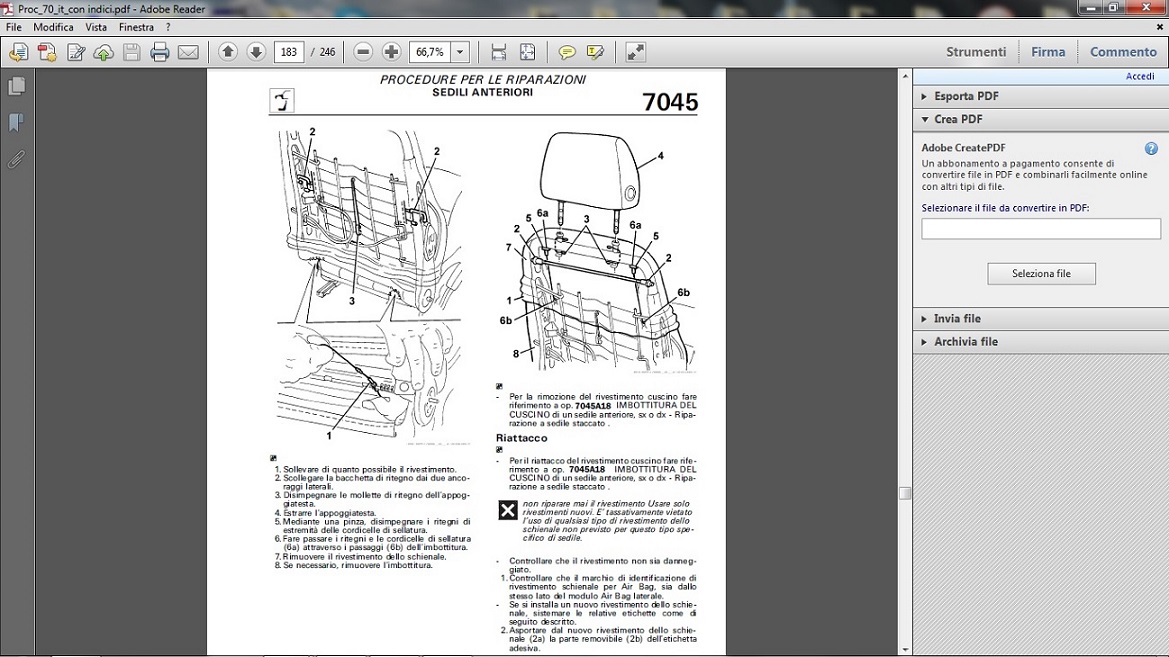

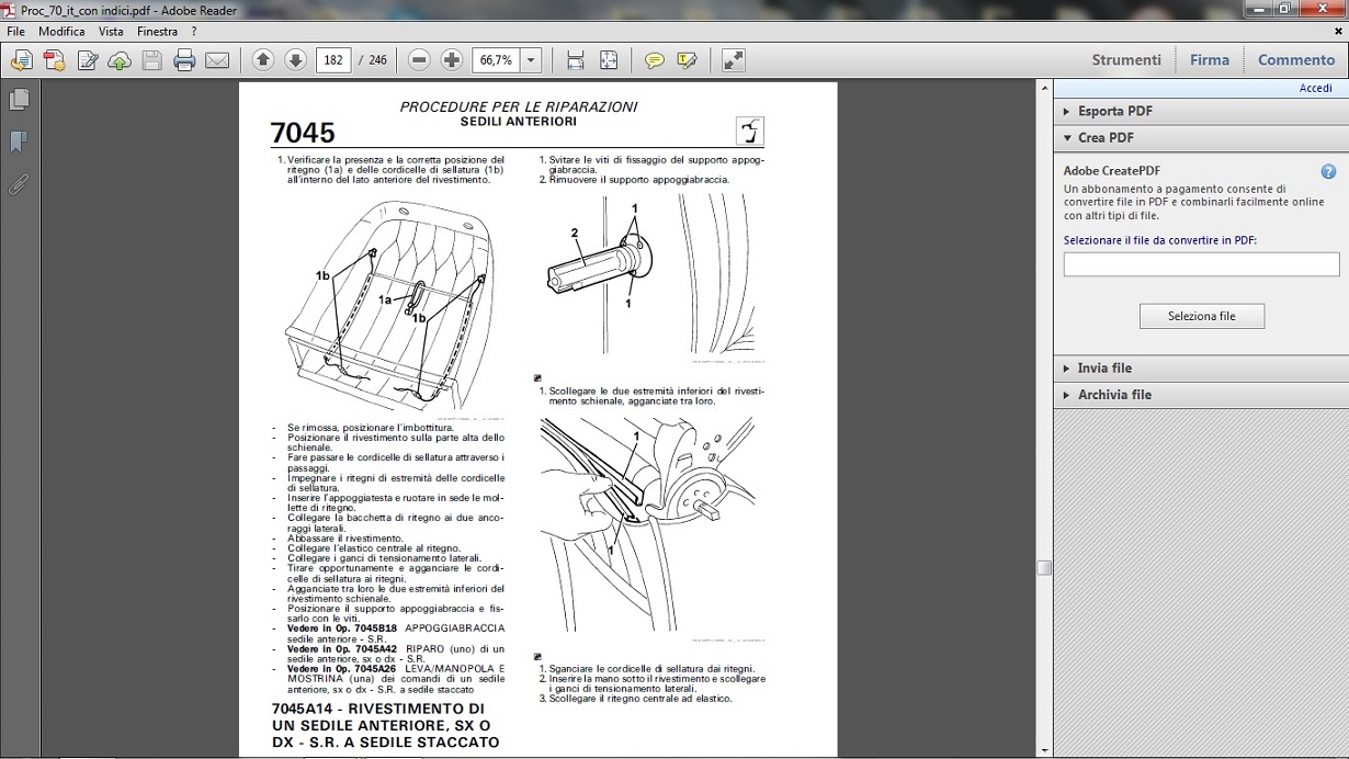

per lo smontaggio dei poggia testa anteriori si possono smontare .....(tu)
pero non è facile..............:D
allego 2 immagini per avere una idea ciao..................:D
ps : se si smonta........... fare attenzione all'airbag consiglio di staccare la batteria e morsetti sotto i sedili ......
