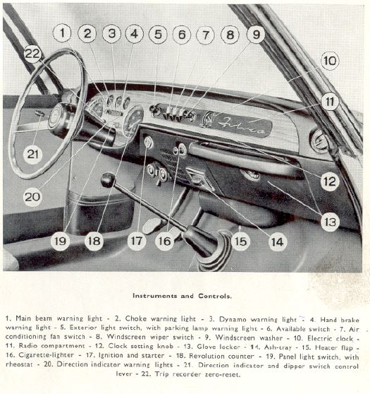

Domme vraag: De meest linker schakelaar van de drie, midden op het dashboard (fulvia serie 1) doet bij mij niks. Wat moet deze doen? aangezien ik geen ruitensproeier zie, neem ik aan dat dat de ruitensproeier moet zijn?

Heb je geen documentatie van de beste en mooiste auto?

Hij doet dus inderdaad niks! Ik heb Huib er enkele jaren terug een alarmknipperlicht-schakelaar van laten maken. Erg nuttige optie in het moderne verkeer met die opeens opduikende files. Of bij het vervangen van een band (ook 's moeten doen op de vluchtstrook).
De ruitensproeier is dus nr. 9 in de afbeelding en moet je (met enige toewijding, gaat zwaar) uittrekken. Via een balgsysteem komt er vervolgens een ietwat lullig pies-straaltje uit je sproeiers, terwijl de knop langzaam weer terugzakt op z'n ruststand. Is door de liefhebber natuurlijk ook wel tot elektrisch om te bouwen dunkt me.
