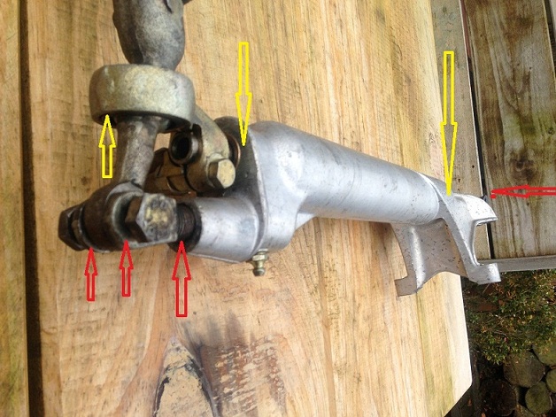

Ciao, la foto è di una leva prima serie, diciamo però che assomiglia a quello della seconda serie, in giallo ho evidenziato le boccole, in rosso gli altri punti da cui potrebbe provenire il lasco,tieni comunqua presente cha lato cambio c'`e anche un'articolazione, non sarebbe male controllare il tutto
un punto debole della leva cambio è il "Fulcro filettato" è il perno avvitato nell'alluminio,in molti casi è lì il problema, che comunque si può eliminare.
