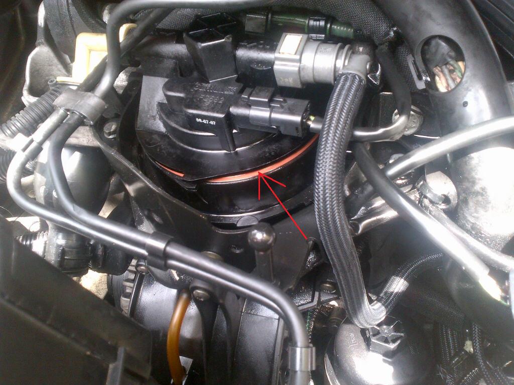

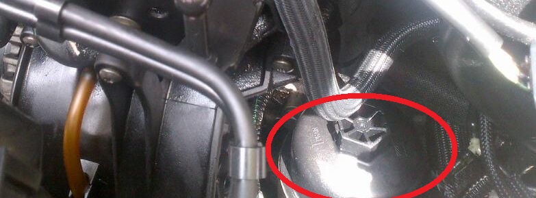

Ciao phedristi........una domanda da 1.000.000 di dollari!tt!: ma il filtro dell'olio della nostra phedrozza è mica per caso quello cerchiato in rosso che ho allegato con fotografia a questo messaggio..?? Vi chiedo questo perchè ha una forma molto contenuta rispetto ai normali filtri olio, e poi, si trova in una posizione troppo elevata per un filtro dell'olio, non trovate? Se non è questo per favore datemi pure delle altre info, grazie! Saluti a tutti voi. Massimiliano.

il filtro che hai indicato in foto è il filtro del GASOLIO.
Il filtro dell'olio è questo: http://eper.fiatforum.com/eper/navi?COU ... GUI_LANG=0
Marco

Ciao Marco , grazie per la tempestiva risposta; il filtro del gasolio non è quello nella foto che allego in questo messaggio? Buh.......
- filtro gasolio.jpg (117.69 KiB) Visto 395 volte

Beh, in effetti, in questa foto dove si vedono tutti e due, indubbiamente mi ero sbagliato.

Quello + in alto dove si vede la guarnizione arancione é il filtro del gasolio (la foto era della mia Ph !! B)
Quello + in basso (foto del tuo primo msg di questo post...) non ho idea

Questo è il filtro dell'olio.
- immagine425_ridimensionare.jpg (153.37 KiB) Visto 395 volte

Cerchiamo di fare un pò d'ordine.....
maxtiguan la foto che hai allegato è della tua Phedra?
Quello è il filtro dell'olio (il cappuccio con il dado in plastica è il segnale inconfondibile) e questo vale per la 2.0 136CV (io ho il filtro così) come "forse" per la 2.2 128CV.
Quello postato da Marco sul sito eper e da pacoraban in foto è sì il filtro dell'olio ma credo della 2.2 170Cv o di una serie successiva al 2008.

Ciao Virgilio; si è la foto della mia Phedra 2.0 mjt 136cv del 2006, quindi è quello il filtro dell'olio e stando a quello che dici tu, che indubbiamente conosci la 136cv meglio di me, il filtro dell'olio è diverso tra le varie motorizzazioni......ma che strano, potevano farli tutti uguali, no? Comunque questo filtro mi sembra ridicolo, è troppo piccolo in base al motore dell'auto::o.....Si può sostituire con qualche altro più capiente compatibile o bisogno montare per forza il modello originale..?? Grazie per la partecipazione e l'interessamento. Saluti. Massimiliano.

Re: Filtro olio
Guarda Massimiliano,
non credo proprio che possa sostituirsi con un tipo più grande.
Quel fitro è stato studiato appositamente per questa generazione di motori per cui puoi stare tranquillo sulla sua resa.
I nuovi materiali utilizzati per i motori e sopratutto i nuovi lubrificanti, completamente sintetici,
hanno sicuramente permesso di ridurre le superfici filtranti.
In più ti posso confermare che da almeno 3-4 anni anche i filtri olio di altre vetture si sono ridotti nelle dimensioni.

Re: Filtro olio
Ringrazio Virgilio per la puntualizzazione; effettivamente non sono stato preciso quando ho inserito la foto.
Il filtro olio in foto è della mia Phedra, con motore 2.2 JTD del 2004, 128 cv.
