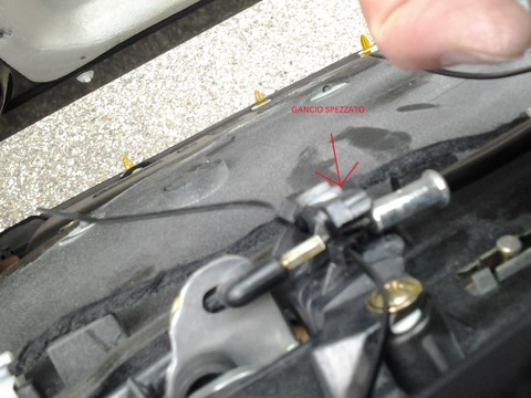

Si è rotto sicuramente l'occhiello in plastica dove è ancorato il laccetto in acciaio del tirante della maniglia.
Se è così...rimetti il perno del laccetto nell'occhiello e ci stringi sopra una fascetta da elettricista, in modo che non possa fuoriuscire.

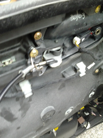

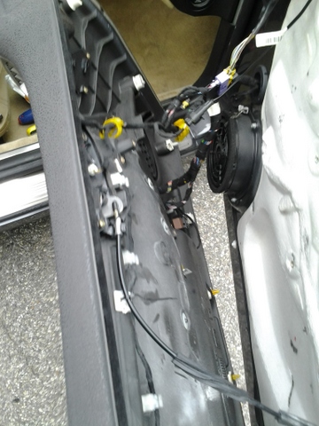

Ciao allora il lavoro e' fatto! Grazie a voi ora funziona tutto, vi inserisco delle foto perché il lavoro delle fascette qualcuno l'aveva gia' fatto, ma poi il fermo che tiene la guaina si e' rotto di piu' e da qui i miei guai, non sapevo come fare, quindi:
ho usato una molletta di una vecchia pastiglia dei freni, l'ho fatta passare nel filo e poi l'ho fermata avvitandola alla vite che tiene la maniglia cosi' non dovrebbe muoversi piu', ho sostituito del tutto la funzione del fermo. Ditemi se ho fatto un bel lavoro.Per il futuro cerchero' di fare foto ad ogni lavoro, cosi' avremo delle bell guide dettagliate!>:D<

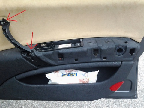

L'unica cosa e' che ho il problema dell'apertura assistita delle portiere post,, ho smontato il pannello e svitato le tre viti di fianco alla serratura, ma non sono riuscito a combinare niente, come si smonta la maniglia? tirando la serratura avevo paura di fare qualche danno, non si vede niente!
