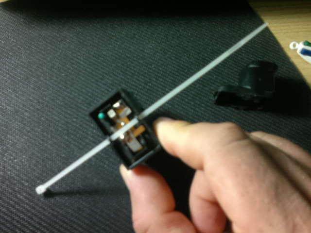

nella prima foto possiamo notare il tallone d'achille dei pulsanti cioe la rottura del perno che va infilato al resto del pulsante.

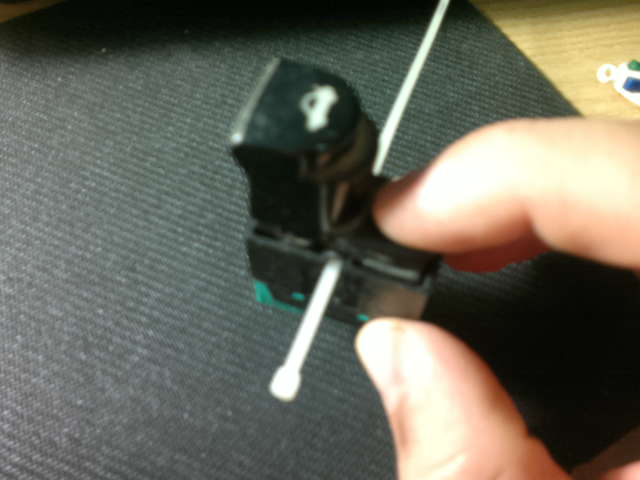

2: si nota che anche il perno di desta è rotto, paradossalmente per la buona riuscita
del lavoro,devono essere rotti tutti e due(potete romperlo da voi con una pinza a punte)

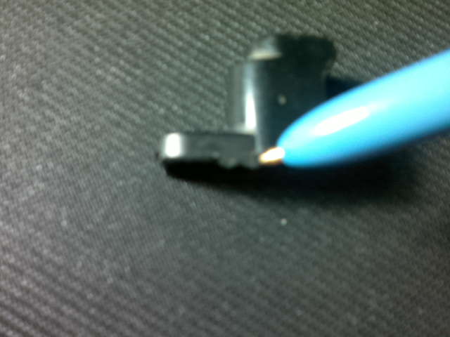

3:il resto del pulsante

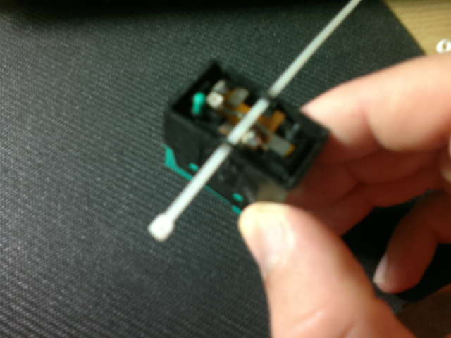

4:come potete vedere, i buchi della pulsantiera sono attraversati da una fascetta di adeguate dimensioni

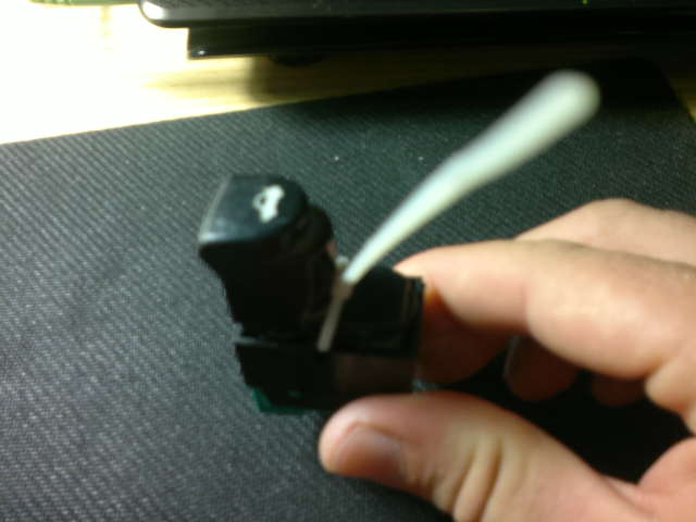

5: si vede il passaggio

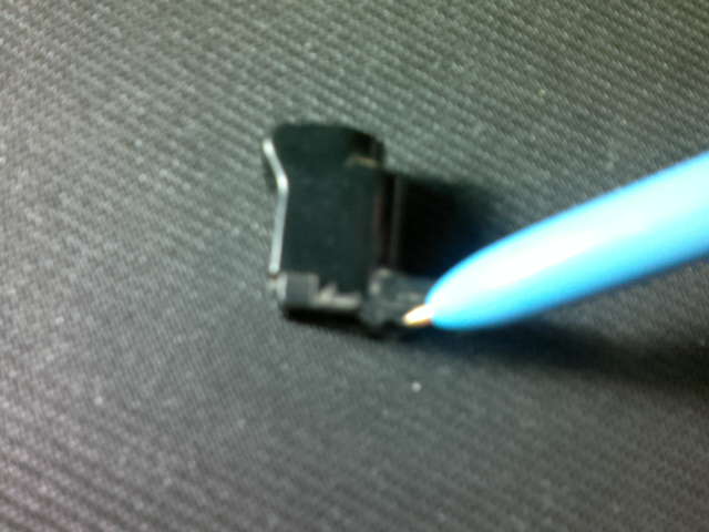

6: appoggiate il pulsante(non fate caso se è quello dell'apertura baule,sono uguali)
7:tirate la fascetta facendo attenzione a:
far cadere la testa della fascetta al centro del pulsante(non sara d'intralcio per incastrare il pulsante al resto della pulsantiera)
a non stringere a fine corsa la fascetta(bloccherebbe il pulsante),appena sentirete che la fascetta iniziera a tenere il pulsante in sede,
iniziate a fare su e giu, se gioca ancora, stringete ancora un po la fascetta fino ad ottenere un compromesso tra,bloccaggio e funzionalita del pulsante.
