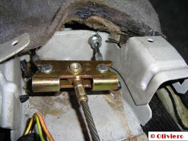

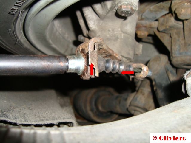

Ich habe das öfter bei meinem AR 166 machen müssen! Beim Kappa ist es fast gleich, nur ich habe halt keine so schöne Anleitung...
Im Innenraum muß man die Mittelkonsole entfernen:
Manschetten von Handbremse und Schaltknauf aufknöpfen.
Abhebeln des Bereiches um den Schalthebel hinten, da ist er mit 2 Federn gesteckt, vorne mit 3 Nasen eingehängt. Den Konsolenteil zur Seite legen oder die beiden Kabel abziehen und ganz wegnehmen. Aufpassen, dass man nicht die weiche Aluleiste der Konsole verbiegt.
Darunter kommen 4 Kreuzschlitzschrauben des Rahmenteiles, diesen Abschrauben. Darunter 2 Inbus der Konsole. Aschenbecher herausnehmen, darunter ist eine Kreuzschlitzschraube. Nun die Sitze ganz nach vorne fahren und von der hinteren Rückbank aus links und rechts jeweils 2 Verschlussstopfen entfernen, darunter sind weitere 4 Inbus. Kabel von Zigarettenanzünder hinten und Ascherbeleuchtung abziehen. Die Konsole kann nun komplett entnommen werden. Die Verstellschraube des Handbremsseiles entfernen (SW10)
Unterseite des Wagens: Mit z.B. einer Wasserpumpenzange den Kolbenbügel der Handbremse zurückdrücken und das Seil aus dem Bügel hängen, den U-förmigen Haltesplint herausziehen. Die 3 Verschraubungen des Seils am Wagenboden aufschrauben.
Nun vom Innenraum das Seil aus dem Spannbügel aushängen (verdrehen und herausziehen). Im eper ist hier ein zusätzlicher Haltebügel angeführt, der bei mir nicht da war und dessen Funktion auch entbehrlich ist, scheint mir. Da der Lack überall hier unverletzt ist scheint er nie da gewesen zu sein in meinem Auto...
Von der Unterseite des Wagens das Seil herausziehen, das Auspuffschutzblech kann dazu leicht verbogen werden.
Das neue Seil von unten nach innen durchfädeln, bei der Handbremse einhängen. Ist ein bisschen mühsam unter Umständen das Durchfädeln. Dann hinten beim Handbremsbügel am Sattel einhängen und mit Splint sichern, danach 3x wieder die Führung am Unterboden anschrauben. In dieser Reihenfolge, weil es dann leichter geht, da das Seil noch ohne Spannung ist. Nach Einbau der beiden Seile das dritte kurze Seil wieder am Handbremshebel verschrauben, normalerweise reicht es die Mutter handfest anzuziehen! Das Handbremsspiel kann auch bei montierter Konsole leicht nachgestellt werden.
Konsole zusammenbauen, fertig. Gesamtdauer ca. 1 Stunde.
Hoffentlich konnte ich helfen....!?
