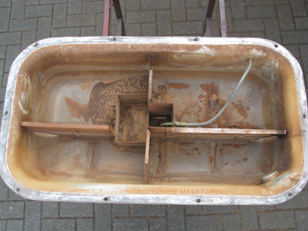

Dürfte schwierig werden so etwas zu finden. Cavalito hatte auf seiner Seite neue angeboten. Ob die aber wirklich zur Verfügung stehen
ist zu hinterfragen.
So siehts übrigens innendrin aus.
Gruss Andreas
Gruss Andreas

Bei Löten sollte man wissen, das die Materialdicke des Tanks nur 0,5mm beträgt.
Und wenn der unten durchgerostet ist,
ist das schon sehr ungewöhnlich. Dort steht meistens Restbenzin und damit eigentlich kein Rost vorhanden.
Könnte auf noch mehr dünne Stellen hinwiesen.
Interessant find ich auch wie Lancia schon seiner Zeit versucht hat die Benzizufuhr in allen Lebenslagen sicherzustellen.
Man hat hier einen sogenanten "Catch-Tank" mit entsprechenden Schottblechen realisiert ( siehe Bildmitte )
Gruß Andreas
Gruß Andreas

Re: Suche dringend Tank
Hallo Frank,
da muss ich widersprechen. Diese "alte Weisheit" ist spätestens
seit der Abschaffung des verbleiten Benzins nicht mehr gültig
Mit Bezug auf das bleifrei Benzin mags du recht haben. Das ein Fulvia Tank unten duchrostet
bleibt trotzdem ungewöhnlich. Die waren nämlich verzinkt.
Und der im Foto abgebildete Tank stammt von 1967 und hatte zwar leichte Korrosion im unteren Teil
aber nur sehr oberflächlich. Habe ihn aufgetrennt weil erstens der Deckel ( obere Teil ) von aussen
durchgerostet ( stand wie bei sovielen wohl Wasser im Kofferaum) und der Dreck innen nicht heraus
zu bekommen war.
Muss noch ein Bild machen nachdem ich ihn mit 25%Phosporsäuer behandelt habe. Ist wie neu.
Jetzt bleibt nur noch die Frage wie es weiter geht da der Deckel sich in einem sehr bescheidenen Zustand
befindet.
Ich bau den Deckel einfach neu und erhöhe das Tankvolumen auf 60 liter für meinen Zag.So habe ich dann
2 Fliegen mit einer Klappe erschlagen.
Gruß Andreas
zu bekommen war.
befindet.
Gruß Andreas
