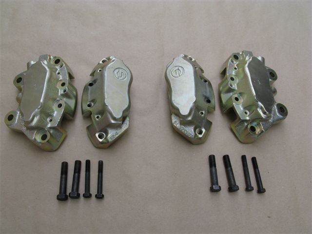

Hallo Freunde
Bei meiner F3 sieht es so aus, als ob die vorderen Bremssattel schwarz lackiert sind während die hinteren unlackiert sind.
Ist das richtig oder Resultat eines Austausches oder einer Reparatur?
Dank und Gruß
Kai

Hallo Kai,
habe bisher nur unlackierte gesehen . Habe in den 15 Jahren meines Fulviabesitzes schon manches mit den Bremsen "erlebt" und auch Sättel und Kolben ausgetauscht. Dabei waren auch Neuteile und professionell aufgearbeitete. Die waren alle nicht lackiert. Sowohl in Deutschland, Holland wie auch in Österreich werden diese teile angeboten, gänzlich in Metall schimmernd. Und dann noch die aus Edelstahl von Ele de Haas aus NL. Da rostet nie mehr was, haben Flugzeugqualität, sind aber nicht in Deutschland zugelassen. Da fehlt der TÜV-Segen. Steht unter Händler auf unserer IG-Seite.

Vielleicht gibt es ja einen aus der Scene, der es schon anders gesehen hat, ob dann aber original?.
Ciao Jochen

Die waren verzinkt. ( gelbchromatiert wie auf dem Bild )
Wenn man den Sattel komplett zerlegt, kann man das auf den Trennflächen noch sehen.
Gruß Andreas
