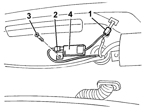

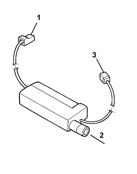

allora per la radio che non riesci a sentire la fm potrebbe anche essere l'amplificazione del segnale che va sostituito vedi le foto.....;)
poi per il cablaggio della porta prova a far cosi ,
svita la spinotto della porta per intenderci quello tondo e spruzzaci dentro ai spinotti lo spray
a secco antiossidante per le connessioni elettriche , di solito si ossidano e quando apri o chiudi la portiera da problemi e sembra
che siano interrotti i fili ,ma invece e solo ossido................;)(tu)

Trovo più verosimile un problema al cavo o al connettore dell' antenna, piuottosto che si sia guastata l' antenna amplificata.

@giu credo di non aver capito bene dove trovo l'amplificatore di segnale. forse nel vano bagagliaglio? sotto al piccolo vetro?
