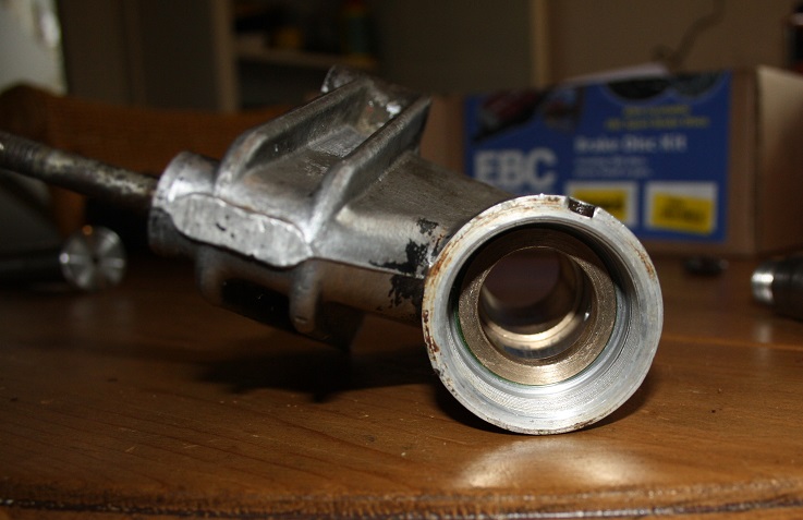

Re: hulpstuuhuis
Ik heb zo'n 3 jaar geleden een paar bussen gedraaid van lagerbrons met een mooie H7 passing, de kunststof bus was toen compleet vergaan. Ik heb een bus van de originele maat gemaakt voor de onderzijde en nog een extra (korte) bus voor aan de bovenkant van het hulpstuurhuis. Hierdoor is het geheel ten alle tijden helemaal spelingsvrij zelfs ongeacht hoe hij afgesteld staat met de stelschroef. Ik ben de auto nu aan het restaureren en het is nog steeds 100% spelingsvrij. Het is eigenlijk een heel simpel busje, de eerste de beste draaier (met een cnc draaibankje) spuugt ze er met tientallen stuks uit.
- stuurhuis.jpg (99.76 KiB) Viewed 622 times
Re: hulpstuuhuis
Ik heb ook hetzelfde als jou gedaan
