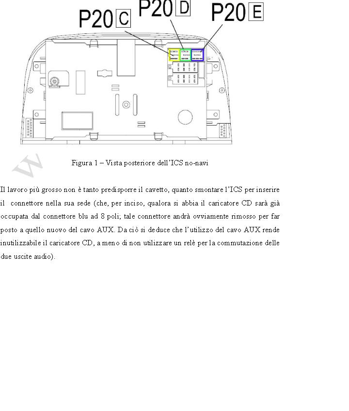

successivamente ho smontato lautoradio e sul P20E(che mi han detto sia il collegamento del caricatore) nn presenta nessun filo
come è possibile? dove sbaglio? dove ho collegato il caricatore?

- immagine.jpg (57.27 KiB) Visto 227 volte
Re: problema lettore cd
La prolunga doveva collegare il connettore D96 con l'Ics , il tratto dalla fusibiliera al caricatore cd c'è di serie......

allora sotto i fusibili ho trovato 1 femmina d96 e ho provveduto a prolungarlo e attaccarci il caricatore viscto che di predisposto nel retro nnc e nulla....pero nn funziona
successivamente ho provato a smontare l'ics e ho notato che nel retro il morsetto azzurro che dovrebbe portare il caricatore non ha nessun filo..............
ora le domande sn due
a cosa ho attaccato il caricatore?
devo portare il filo fino all ics senza isare il d96 che ho trovato?

Ti ripeto quanto già scritto : in tutte le Lybra é presente il cavo che dalla fusibiliera arriva al caricatore cd.
Invece il pezzo che va dalla fusibiliera all'Ics è presente solo su quelle che montavano di serie il caricatore.
probabilmente non hai trovato il connettore nel bagagliaio perché nascosto sotto la moquette.
