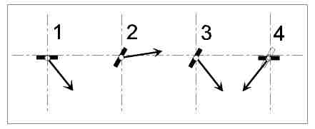

Ecco cosa è successo (ved. disegno): 1) Strumento in posizione regolare (di riposo). 2) Dopo un piccolo urto l'indice si è spostato verso l'alto, trascinandosi l'equipaggio interno. 3) L'indice è stato riportato a posto, ma l'equipaggio è restato in posizione errata. 4) Alimentando lo strumento, l'equipaggio tenta di riportarsi in posizione di riposo, trascinandosi l'indice che assume una posizione errata. Rimedio: rimettere in fase indice e equipaggio, ammesso che si riesca a capire quale è la posizione regolare. C.

prendo in considerazione la foto di citrullo.....(se per caso sai dirmi come si chiama il pezzo dietro la lancetta, quello che poi la regola) e poi h pensato la stessa cosa che ha detto kssady...pro e vi faccio sapere

Signori quella di citrullo è la miglior risposta, vi spiego perché.....ho già provato le soluzioni da voi indicate ma purtroppo anche mettendo la lancetta a zero a freddo c'e' un qualcosa che la fa spostare verso l'alto, se guardate la foto di citrullo notate una specie di "peso" che regola la lancetta e se questo va fuori "fase/sede" si sballa tutto...ho notato inoltre che con una calamita riesco a muovere la lancetta ora sta a me avere la fortuna giusta di trovare il punto esatto....per caso qualcuno di voi sa come si chiama quel pezzo dietro la lancetta? grazie a tutti comunque.

Allora: quello che indichi come pezzo dietro la lancetta è la parte mobile (equipaggio) dello strumento, che assume una certa posizione angolare secondo la corrente che passa nello strumento cioè secondo la temperatura dell'acqua. La lancetta o indice è montata a frizione sull'alberino dell'equipaggio (come le lancette degli orologi), quindi tenendo fermo quest'ultimo con una pinzetta non dovrebbe essere difficile farle assumere un'altra posizione. Ciò si può fare sia con motore freddo riportando la lancetta alla posizione più bassa, sia con motore a regime che si spera sia tra 80 e 100° (zona in cui il termometro deve segnare 90°). E' un lavoro più da orologiaio che da elettricista, occorre mano e pazienza. La seccatura è che tocca farlo col quadro collegato elettricamente alla macchina, quindi in posizione scomoda. C.

Citrullo le tue indicazioni sono davvero interessanti ....oggi ho "smanettato un pò con una calamita" ma sono riuscito solo a far salire la lancetta a 90, quando spengo il quadro la lancetta resta li....considerato il fatto che non conosco più la reale posizione della lancetta e la reale posizione della "parte mobile" hai qualche idea visto che pare che te ne intendi?...dimmi tutto quello che ti viene in mente io proverò qualsiasi cosa.....comunque grazie ancora....
