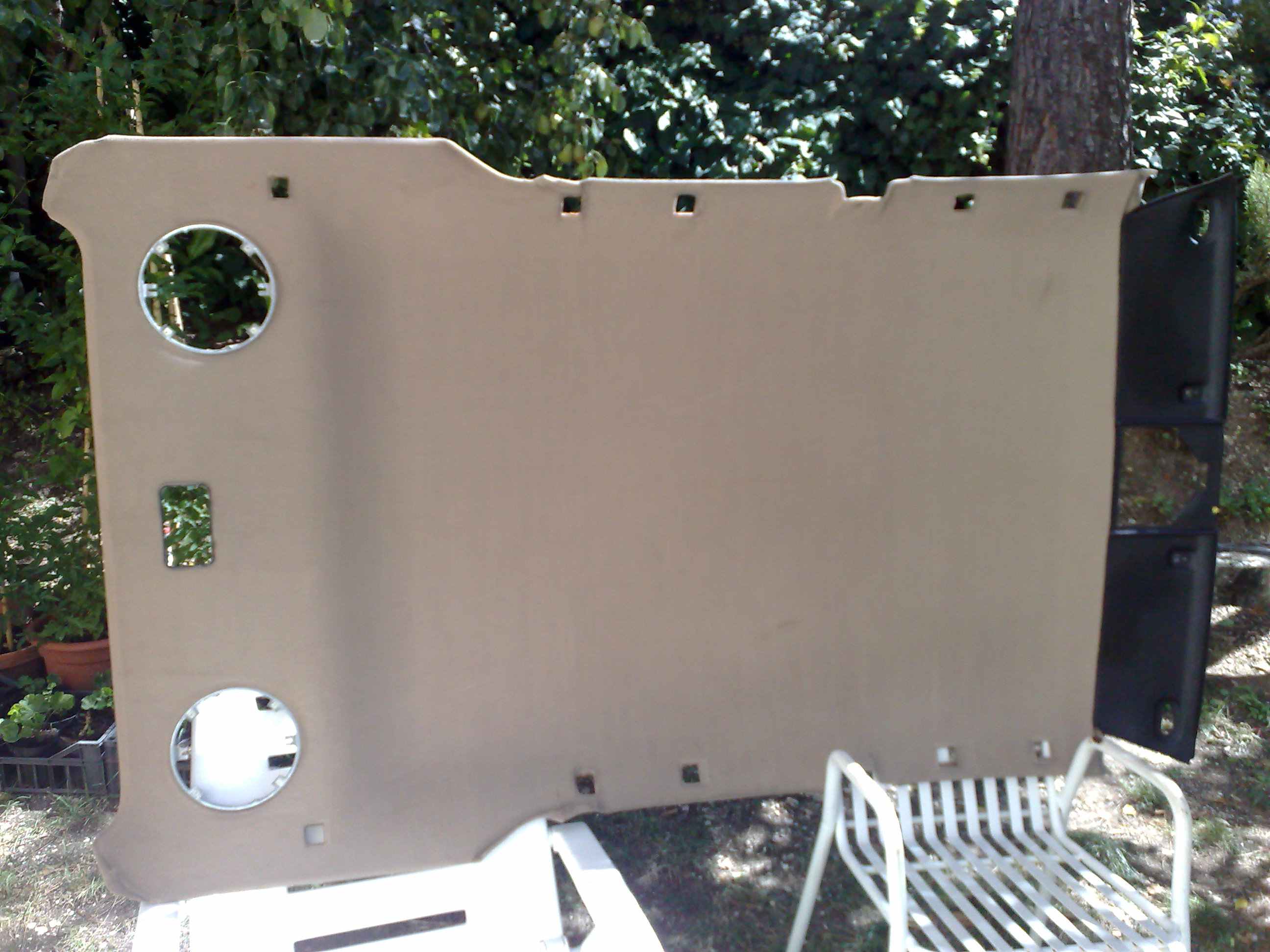

Ciao a tutti! Dopo due ore di lavoro certosino nel smontare delicatamente i vari pezzi, sono riuscito a togliere il supporto con la stoffa del tetto della mia cara Dedra. E' tutta scollata... Che adesivo mi consigliate? Pensavo alla colla "Artiglio" che mi ha già dato risultati soddisfacenti con le stoffe. Certo ce ne vorrebbe mezzo kg
Dato che ho tutto fuori dall'abitacolo posso lavorare in comodità e vorrei poter scegliere per bene. Grazie in anticipo a tutti coloro che vorranno aiutarmi B)

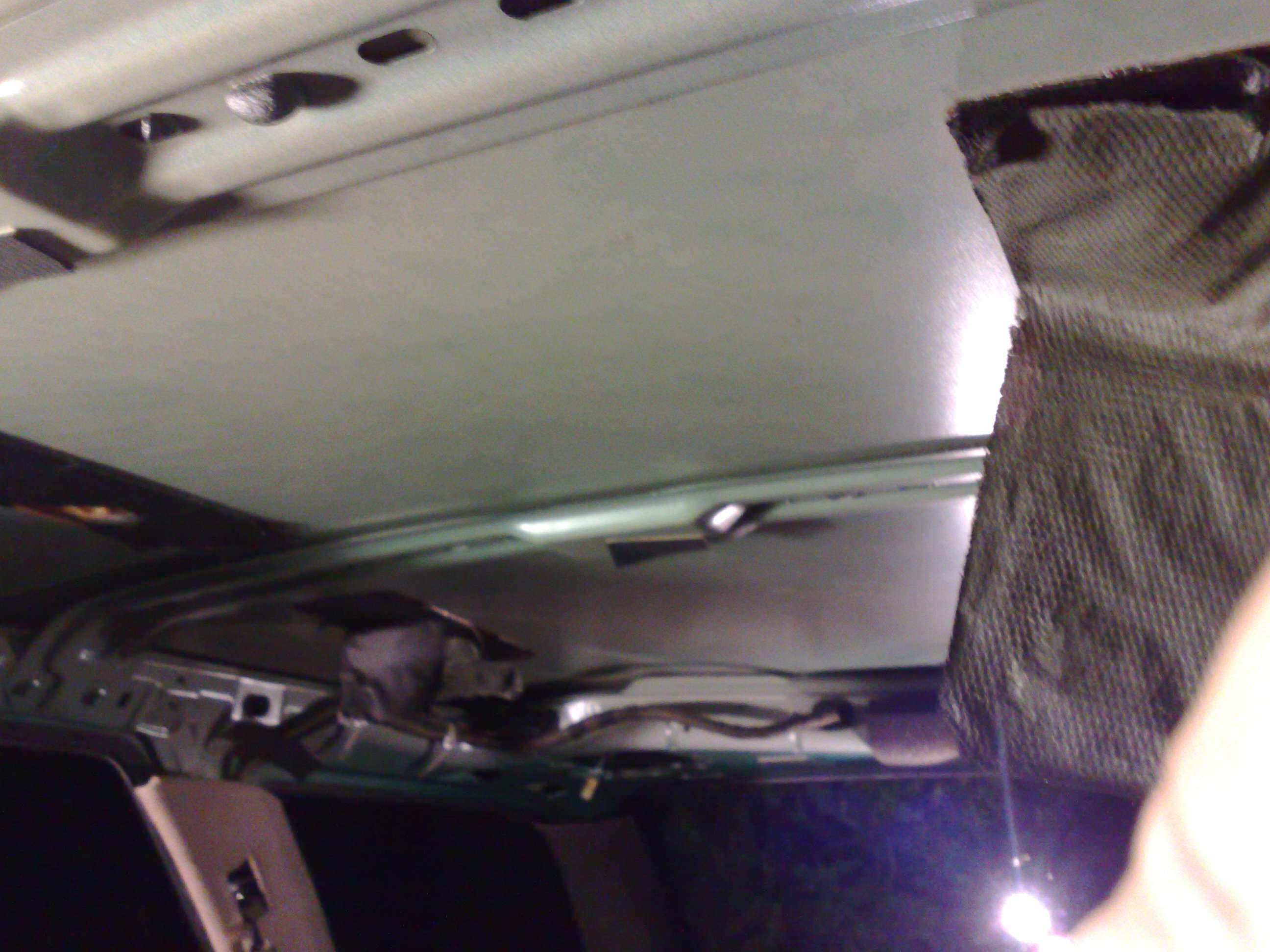

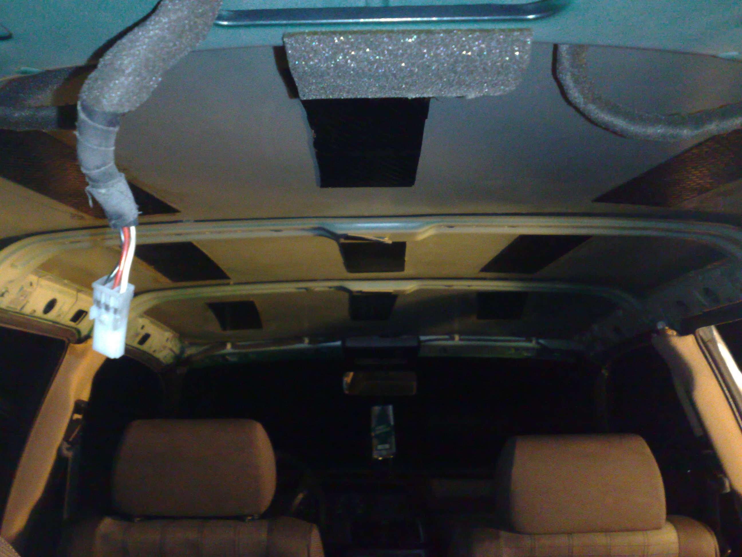

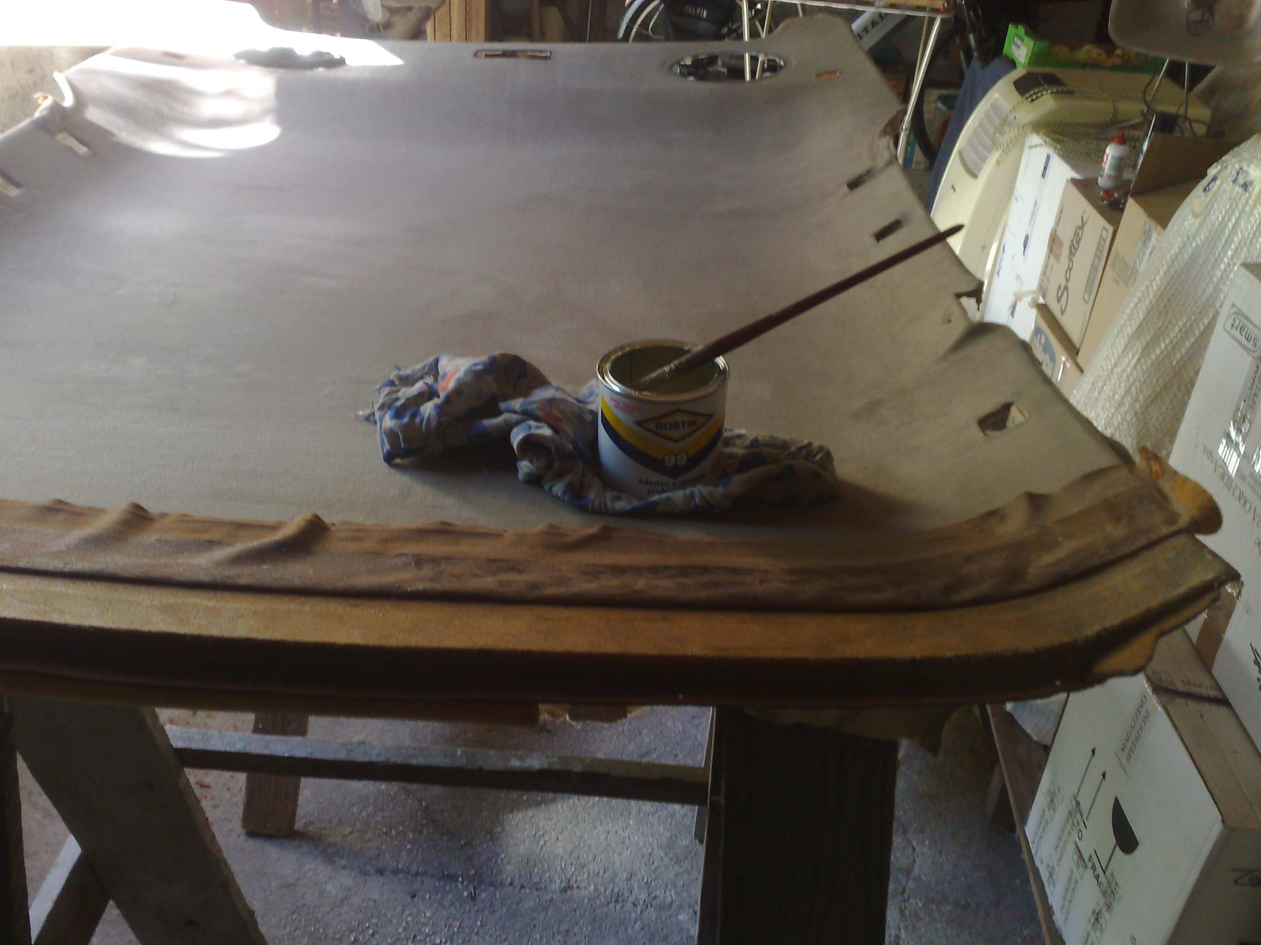

Spesa totale cielo 20 € per 1,5 litri di Bostik! Mi sento soddisfatto. Con l'occasione ho cambiato anche i pannelli antirombo
che erano ridotti maluccio con 9 € per 100 x 50 cm di foglio antirombo. Posto qualche foto
