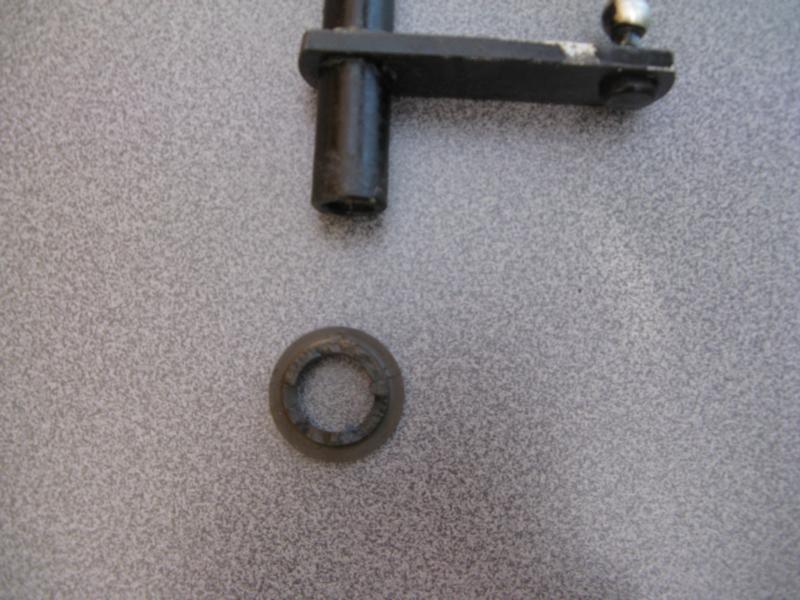

suche dringend eine Buchse für das Schaltgestänge!
siehe Bilder
wer hat hier eine Adresse?
Danke!

Re: Hilfe! Schaltgestänge Buchse Montecarlo
hallo
frag den hans in berlin. der hat mir auch schon geholfen.
diesen Teil bekommst du leider nur in England beim Monte Hospital, die haben den Ersatzteil nachgebaut. Ich hab selbst einmal versucht es mit einer Plastik hülse aus den Baumarkt, war eine Notlösung, hat aber auch ganz gut funktioniert.
lg
Pedro
lg
Pedro

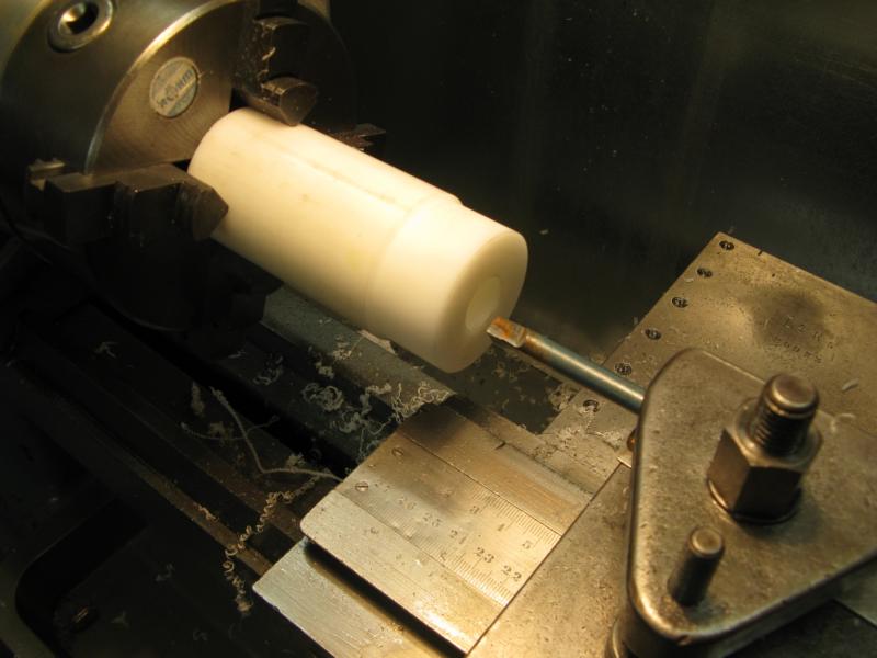

Danke für die Tipps.
Ich werde mir die Buchse aus einem PA Kunststoff drehen.
Ist wahrscheinlich einfacher als eine neue zu bekommen.

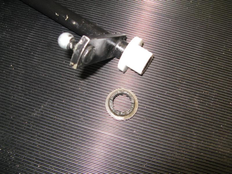

auch wenn es mir als Monte-Fahrer weh tut. Die Buchsen sind die gleichen wie beim Fiat Panda.
Solltest Du Problemlos beim Fiat-Händler Deines Vertrauens bekommen. Wenn notwendig kann ich Dir die original Art. Nr. raussuchen.
Hat bei mir bisher immer prima funktioniert. Man darf halt nicht sagen, dass es ein Monte ist
Gruß Pedder
Gruß Pedder
Peeder hat recht Die Büchsen sind noch beim Fiat Händler lieferbar und eigentlich sollte jeder Montefahrer eins bis zwei solcher Büchsen i m Handschuhfach liegen haben

Danke für die Antworten!
Ich habe einige Buchsen als Reserve!
Aber Leider nur die der Kugelköpfe!
An diese untere hatte ich nicht gedacht.
Es wäre toll wenn ich die ET Nummer vom Panda haben könnte.
anbei habe ich mir natürlich ein wenig weitergeholfen.Siehe Bilder
Danke vom Herbstfest Rosenheim:)-D
LotharB)
