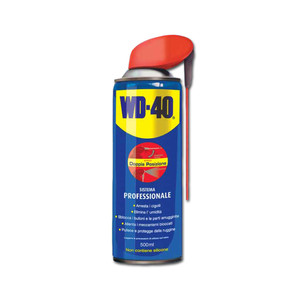

Oggi mi faccio prestare quest'olio spray lubrifico tutti i cilindretti chiavi compreso quello sullo sterzo................vado a fare una commissione lascio l'auto aperta ma tolgo le chiavi come da mia abitudine visto che ero a 5-7 mtr a parlare con un signore ,vado inserisco le chiavi e queste non riescono a girare il cilindretto , si era anche inserito il bloccasterzo......................aiuto aiuto !!!..........chi devo cercare alle 13 di sabato????.Rintraccio mio ''cognato ''meccanico '' officina moto Kavasahi , lui viene..........si siede e smanetta un po' e riesce a far partire l'auto ,io tolgo la chiave e di nuovo lo stesso problema , .........risale lui e riesce di nuovo a far partire l'auto dicendomi di non togliere le chiavi.Arrivo in garage spengo l'auto e si ripresenta lo stesso problema..........cosa sara' successo ..l'olio anziche' far del bene ha fatto un danno..........bbhoooo.........vado a prendere le chiavi di scorta ...riprovo e con felicita' funziona tutto metto l'auto in garage .quale' il problema??? chiave usurata.....???? allora come mai funzionava prima della lubrificazione.........Sapete se sono disponibili le chiavi pieghevoli al posto di quelle a scudo???

Potrebbe essere la chiave usurata,mettendo lo sprai i pallini nel cilindro potrebbero essere tornati al lo posto originale,puo' darsi che non fuoriuscivano completamente quando sfilavi la chiave,succede la stessa cosa a me con la porta del garage

a me è capitata la stessa cosa....dopo aver lubrificato il tutto non riuscivo piu a girare la chiave,ma a differenza tua avevo problemi con la chiave nuova..risolto con il compressore!spruzza dentro ogni serratura compreso blocchetto chiave,affinchè il lubrificante e lo sporco interno vadano via e torna tutto a posto!o almeno a me è tornato tutto in ordine!spero possa servirti questa info.
