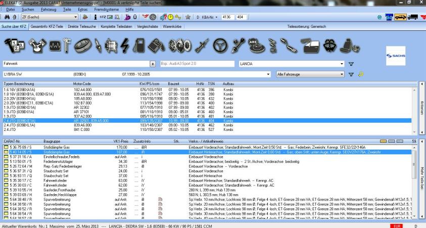

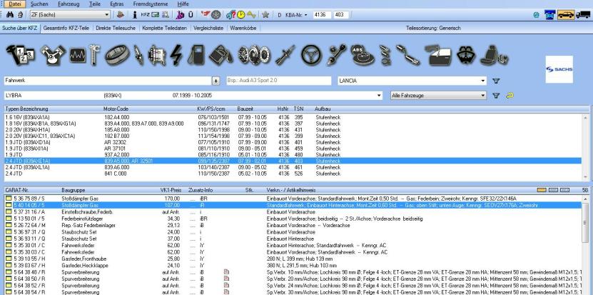

Also laut meinem schlauen ersatzteilprogramm sind die hinteren Dämpfer bei Limo und SW gleich.
Siehe die Ersatzteilnummern!
