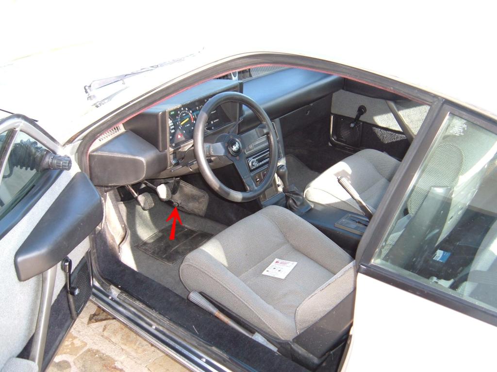

Nella mia S2 come penso in tutte le altre, il pedale acceleratore è "attaccato" al lato del tunnel centrale, allego una foto :
- 1.jpg (100.28 KiB) Visto 501 volte

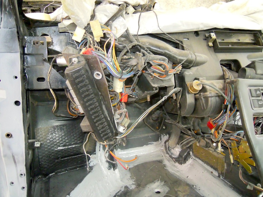

Come dice Luca, il pedale dell'accelleratore della 2a serie è incernierato sul lato del tunnel: ecco le foto.
- img_0840.jpg (212.17 KiB) Visto 501 volte
- dscn1199.jpg (223.57 KiB) Visto 501 volte

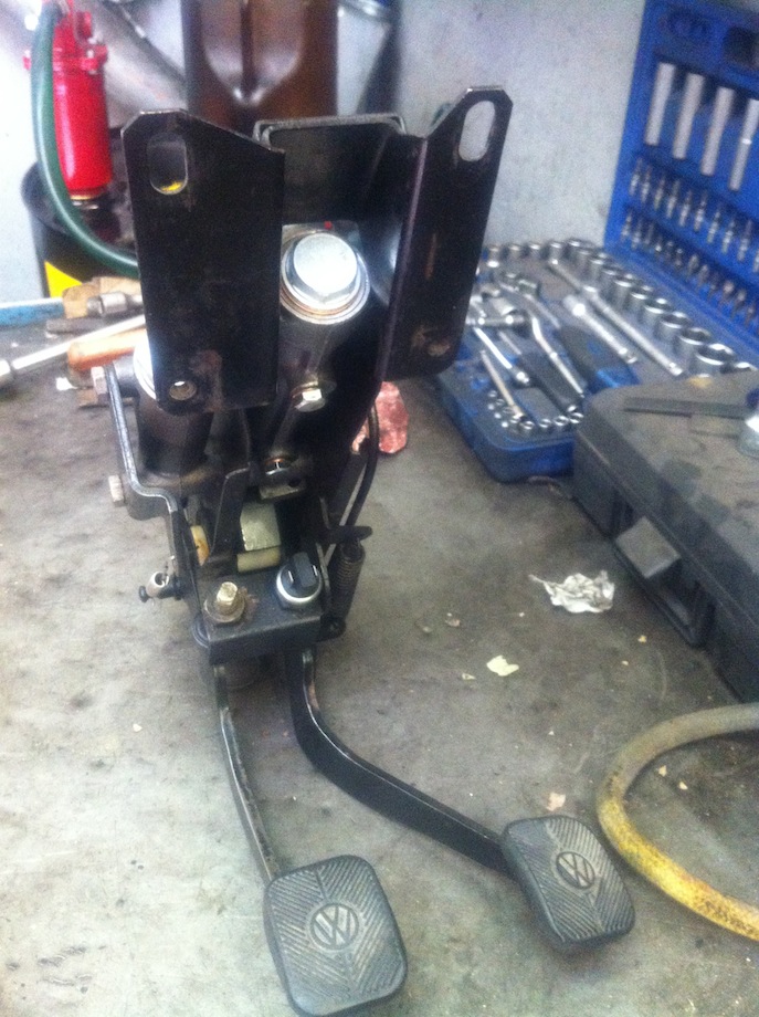

Bstef toglimi una curiosità, perchè hai i gommini dei pedali marchiati VW ?

Chiedo scusa per la caduta di gusto ... questi sono i gommini che ho trovato montati, ho acquistato quelli nuovi ma non li ho ancora montati.
