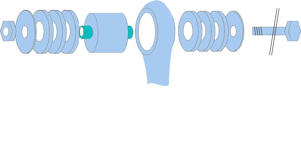

Het truucje dat ik heb gezien om de nieuwe lagers in te persen vond ik wel aardig:
Je ziet dat de binnenste lagerbus verder uitsteekt dan de buitenste.
Neem een stel grote stalen carosserie-ringen om dat hoogteverschil op te vangen aan weerszijden van het lager. Steek een bout door het lager en de draagarm (schoon, en waaruit het oude lager zorgvuldig verwijderd is met een zaag) en draai de moer zover aan tot het lager op zijn plaats zit. Puristen zullen zeggen dat de draagarm warm moet zijn, maar ik heb het koud zien doen.
zie plaatje
zie plaatje
- draagarm lager.jpg (49.64 KiB) Viewed 424 times
