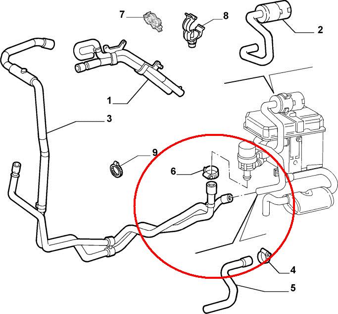

Nu heb ik ook standverwarming.... En deze zit onder de bijrijderskoplamp ingebouwd, en daar moet natuurlijk ook koelwater van en naar toe om de kachel en de motor op te warmen.... Mysterie opgelost!
Kennelijk staat er in eper bij mijn VIN niet dat er een Automatic Heater in gebouwd is of tuynder kijkt er overheen...
In ieder geval zit ik niet vast aan dure radiateuren of andere ongemakkelijke dingen.. Hooguit de levertijd en de prijs van deze niet veel voorkomende leidingen. Maandag maar bestellen en afwachten :-)

Duidelijk verhaal met een illustratief plaatje
Je kunt je afvragen of het wel een Lancia-onderdeel is ...
Zo niet, kan het wel eens lastig te krijgen zijn
Je zou kunnen overwegen om het door de roest ernstig aangetaste gedeelte gewoon te vervangen door bijv een 15mm koperen waterleidings-buis, die kun je met een buig-apparaat in alle bochten buigen die je wilt ..., ze zijn er ook in 20mm
De verroeste buis dan aan de andere kant van het subframe doorzagen (in een nog goed gedeelte) en dan met een goede rubber slang een korte overbrugging naar de koperen buis maken ...
De kosten daarvan zijn nihil en de kwaliteit wrs beter dan de oorspronkelijke ...
edit 11/08 :
Ik heb eens in eper gekeken en vond dit plaatje :
dit lijkt overeen te komen met jouw plaatje en is dus wel een officieel Lancia-onderdeel
de exacte uitvoering en prijs van de leidingen (3) is afhankelijk van je motortype en varieert van 120-150€ (volle prijs incl.btw)
voor de echte 'purist' is dat waarschijnlijk aantrekkelijker, maar ik zou het wel weten .... ;)

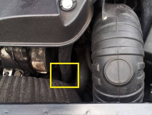

In april trof ik op een ochtend in mijn garage onder de motor een enorme plas aan. Koelvloeistof. Toen was ik ook nog eens zo achterlijk om het probleem door de Lancia dealer "Gent Motors" in Gent te laten oplossen. TIEN DAGEN later kon ik de auto ophalen. "Aub mijnheer hij is weer helemaal nieuw. Twee slangen aan het EGR :S vervangen. 570€ aub" ?tt?

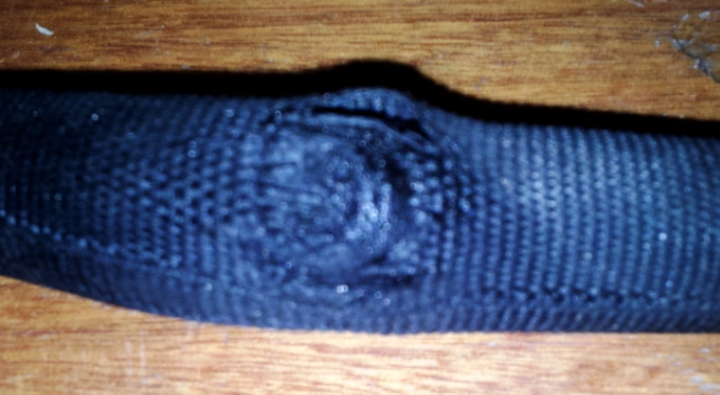

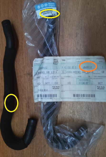

Twee maanden later zelfde verhaal. Deze keer één van de twee slangen op de warmtewisselaar van de automaat lek. Kapot gewreven tegen de motor. Na 450K km begrijp ik dat. Onder het motto 'wat je zelf doet doe je beter' heb ik dezelfde dag nog de slang vervangen met een voorlopige kachelslang. De auto is dus slechts een PAAR UUR onklaar geweest. Omdat ik telefonisch bij de dealer niet uitgelegd kreeg om welke van de twee slangen op de warmtewisselaar het precies ging en die dingen slechts 12 € kosten bestelde ik ze dus maar beide (art. 60684112 en 60684113). Ik zou ze dan in één ruk alle twee kunnen vervangen.
Bij de afhaling bleek dat ze bij de dealer de vorige keer in april de slang 60684113 vervangen hadden. Drie keer fout : mij toen verkeerd geïnformeerd over wat ze vervangen hadden, nagelaten de slang 60684112 ernaast te vervangen, zodat ik niet opnieuw in de sh't had gezeten, en tenslotte zou ik wat besteld is, dus ook de 60684113, moeten afnemen. Dat laatste is na lang discussiëren niet doorgegaan
Nog een vierde : bleek dat de identificatie van beide onderdelen verwisseld was wat meteen hun leugens over de lange wachttijd van vorige keer verklaart want ze kregen natuurlijk bij de eerste bestelling een verkeerd onderdeel binnen. Hun logistiek deugt dus ook niet. Als er iemand één van die nummers bestelt hou dan rekening met mijn opmerking.
Ik kan echt niet begrijpen dat een professioneel niet de redenering doet om een slang naast een kapot exemplaar van hetzelfde circuit tenminste te controleren en dan ook te vervangen wanneer blijkt dat deze zwaar versleten is terwijl een particulier als ik dat wel doet. Ben ik te veeleisend ?
En eerlijk het originele onderdeel ligt nog in de kofferbak en de (nood)kachelslang 15mm van 5€ zit er nog op. Had ik het geweten.
Als bijlage ook foto met aanduiding (geel vierkant) locatie van lek geslagen slang 60684113.
