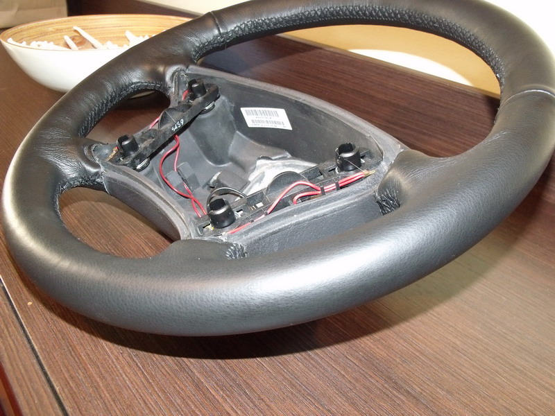

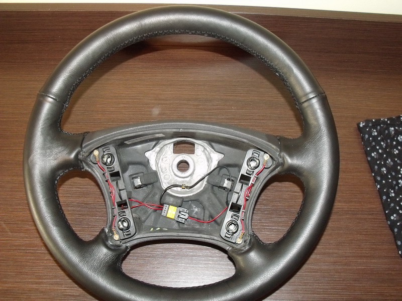

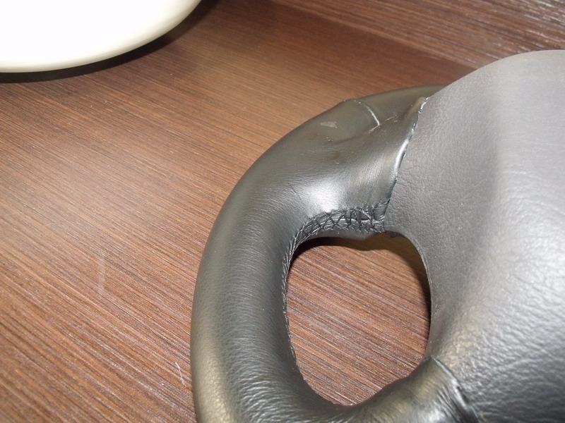

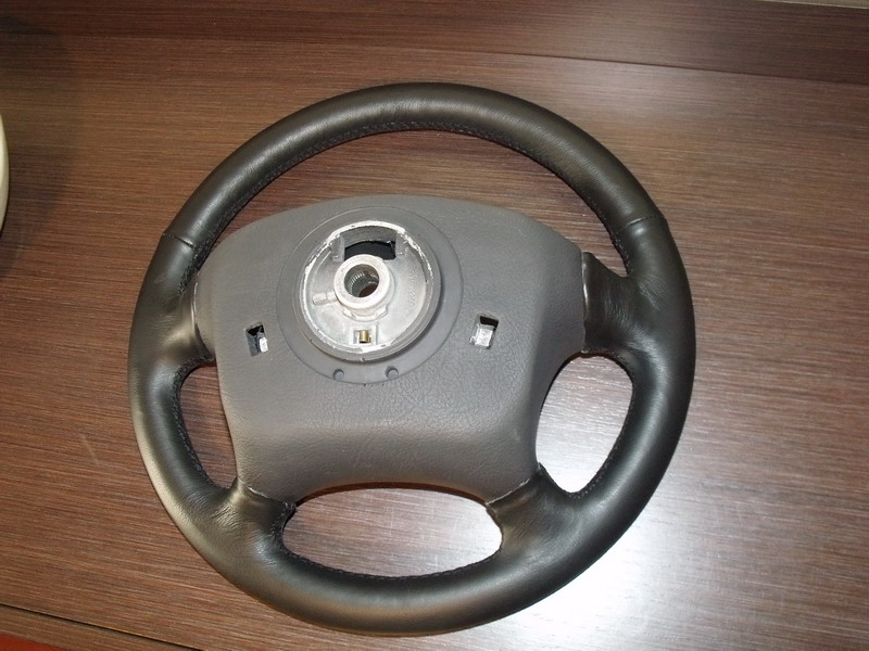

Re: Volante Phedra......ecco il risultato!
Ecco alcune immagini del lavoro finito. Sicuramente è meglio di prima.
- immagine495_ridimensionare.jpg (137.39 KiB) Visto 624 volte
- immagine494_ridimensionare.jpg (154.58 KiB) Visto 624 volte
- immagine493_ridimensionare.jpg (162.9 KiB) Visto 624 volte
- immagine492_ridimensionare.jpg (162.63 KiB) Visto 624 volte

Ottimo risultato, complimenti Pacoraban!
Ora rifaccio anche il mio, il mio tappezziere (interniautomaieli.com) mi da' l'alternativa se farlo come era prima oppure rugoso come il coperchio dell'airbag....tu che dici?
