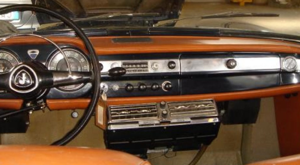

Il discorso sta in questi termini. Nella foto c'è il climatizzatore originale Veglia Borletti, niente di più che un ventolone poco regolabile con impianto a CFC. Se montate un climatizzatore moderno, posto che funzioni, sarà molto più efficiente e magari con temperatura regolabile. Allora le guarnizioni dei vetri, non sigillati, disperderanno il fresco ed i vetri stessi, nati con stratificazione idonea per gli anni '60, saranno bollenti all'esterno e freddi all'interno. Al primo tombino si creperanno....

Il vecchio climatizzatore comunque faceva freddo all'interno ed, anche allora, il sole era caldo all'esterno, per di piu' il vetro non e' un coibentante (le finestre di casa hanno bisogno di una camera vacuum fra le due lastre di vetro per poter isolare) e quindi scordiamoci che possa essere bollente all'esterno e freddo dentro. Se poi uno opta per modelli di condizionatori di utilitarie ci sono dei tipi che assomigliano molto all'originale, nel senso che non gettano aria fredda sul parabrezza ma da sotto il cruscotto. Certo non sono i migliori ma certamente un passo avanti rispetto ad un freezer che butta aria gelata senza possibilita' di regolazione, (io l'ho tolto dalla mia 2000 perche' gelava il passeggero). Allego un esempio di quanto descritto.
