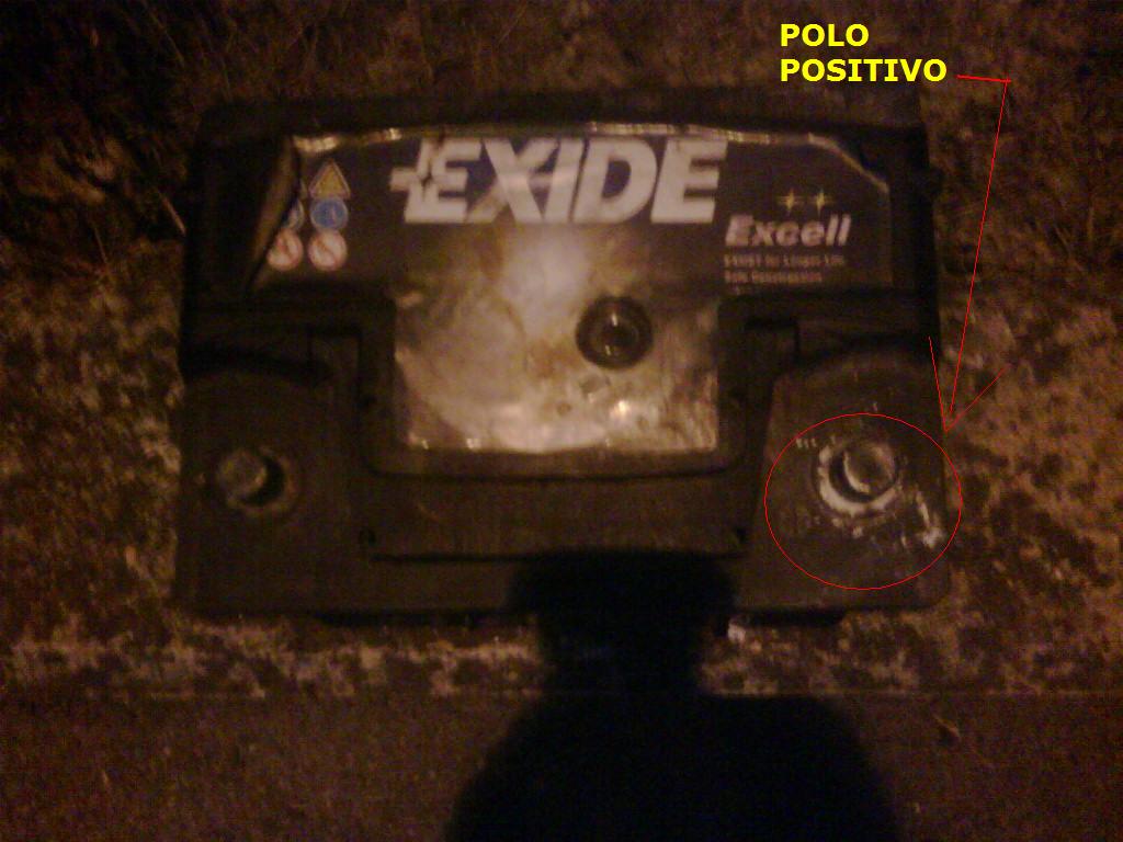

a titolo esemplificativo allego un immagine della mia batteria...devo dire che la nicchia dove depositarla non è molto grande...ad ogni modo leggendo sul manuale lancia vedo che indicativamente posso variare per i 1.9 da un minimo di 60 ad un max di 70...

potrebbe andare anche bene l'importante e verificare le misure ,
