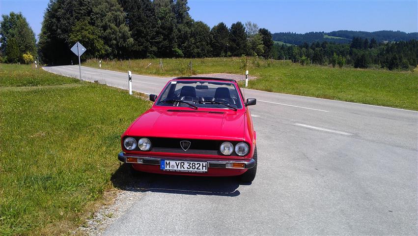

- imag0620 (klein).jpg (113.55 KiB) Viewed 844 times

trptzdem viel spass mit deinem spider. häng mal ein bild an.
