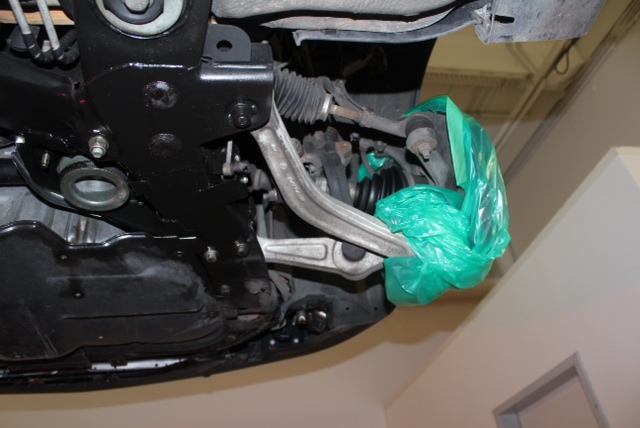

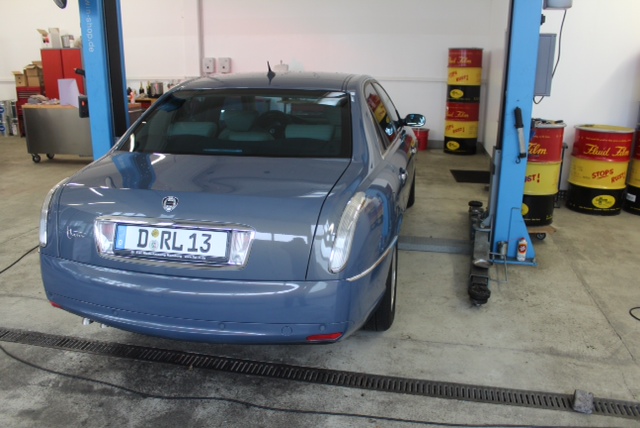

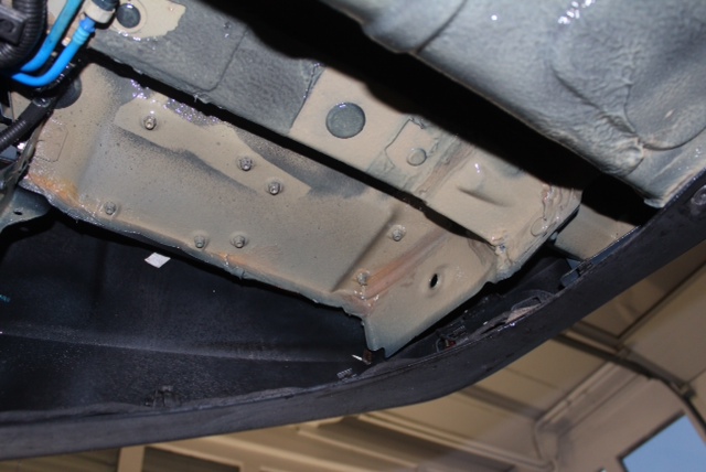

Anbei noch Bilder von der Bearbeitung in der Korrosionsklinik
