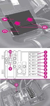

come ti ha detto bene elettriko puoi anche verificare la scatoletta sopra batteria
ci sono ci sono 2 fusibili con attaccati 2 fili con morsetti morsetti verifica che non siano bruciati
uno dei due fusibili o che vi sia dell'ossido ,ora non ricordo se e il n'9 o 10 e quello per l'abs vedi foto ............ ciao;)(tu)
