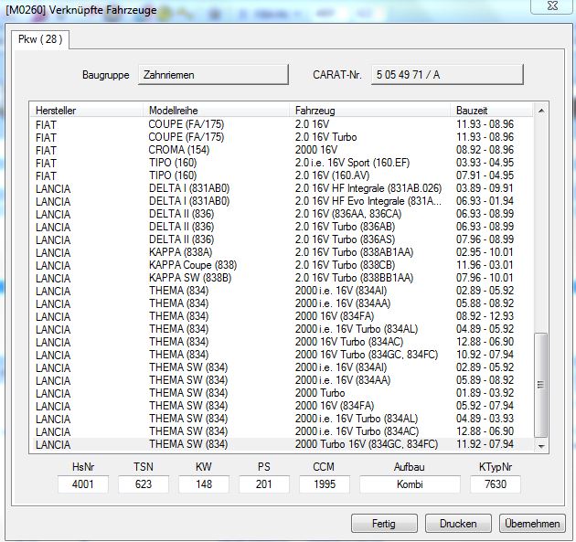

Die Zahnriemen sind bei laut meines ET Programms bei allen 2 Liter 16V Motoren gleich.
Conti Nummer:
Zahnriemen Nockenwelle CT931 173 Zähne
Ausgleichswellen CT833 97 Zähne
Nach den Wechselintervallen schaue ich morgen mal!

- zahnriemen.jpg (108.41 KiB) Viewed 601 times

Super, danke Toto!
