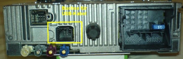

Re: RT5 auf USB umgerüstet bzw. ergänzt . So easy!
ich gehe davon aus, dass es sich hier um ein RT3 handelt, bei dem es NICHT gehen würde! Erst ab RT4 wurde das Steuergerät mit besagter Buchse auf der Rückseite ausgeliefert. Du kannst aber mal Dein Radio rausziehen und auf der Rückseite nachsehen. Das muss dann aussehen wie auf dem Bild.

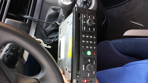

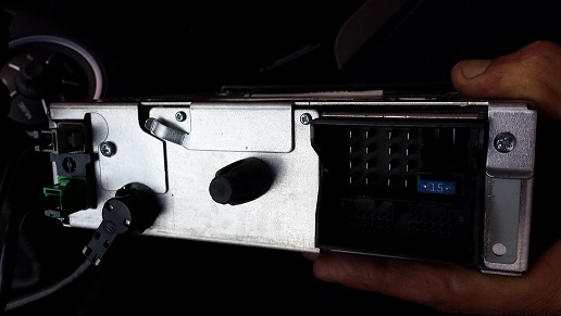

Tja das wird wohl ein anderer sein was ich drin habe schade....
Gibt es den da die möglichkeit es irgendwie zu machen??

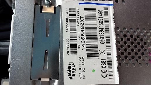

ganz klar ein RT3. Da musst Du Dir eine anderes Radio zulegen oder einen CD-Emulator mit USB.
http://www.ebay.de/itm/Emulator-Adapter ... 589b4daffe
Habe DIESES selber nicht getestet. Aber ich habe ein solches, ähnliches Teil im Musa, funktioniert einwandfrei.

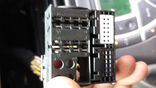

Hallo
wenn ich hinten den stecker raus ziehe ist der Bordcomputer Display auch aus. Leider funkt der dann nicht mehr.
Daher weiß ich auch nicht ob das so einfach ist. Da der BC scheinbar auch an das Radio gekoppelt zu sein scheint.
Oder gibt es da ne andere Möglichkeit das ding in Betrieb zu nehmen ?
glg
glg
