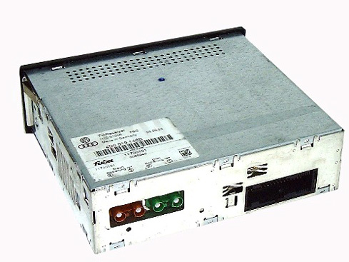

Incuriosito dal post di fabrithesis e di sasà, ho controllato la fattibilità di poter predisporre le linea AUX sul nostro modulo TV così come si suggeriva nel post.

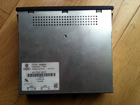

Viste le foto dell'interfaccia postata da sasà ho controllato in rete di cosa si trattava ed ho scoperto purtroppo che è possibile installarla solo sui modelli del modulo Tv siglati con:
-4DO 919 146 B
-4DO 919 146
-3BO 919 146
che sono del tutto simili al nostro modulo Tv che però è siglato in modo diverso.
Quindi, premetto fin da adesso che potrebbe non funzionare (io purtroppo in questo momeneto non ho la disponibilità della mia auto in quanto è letteralmente a pezzi in officina) e potrebbe non funzionare sopratutto sui moduli tv modificati dalla REAV.
In ogni caso per chi volesse anticiparmi nell'esperimento gli dò tutte le informazioni necessarie.

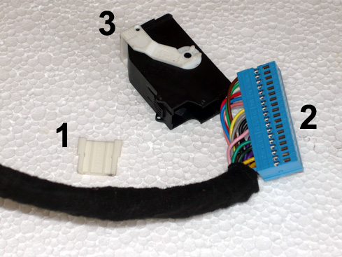

Per prima cosa bisogna smontare il connettore a 54 pin collegato sul retro del modulo tv, togliendo il fermo 1 e sfilando le piste dei terminali 2 dalla copertura 3

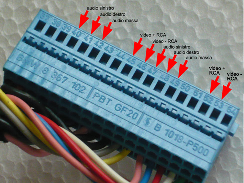

poi secondo questo SCHEMA DI CABLAGGIO
bisogna inserire i terminali nelle seguenti posizioni:

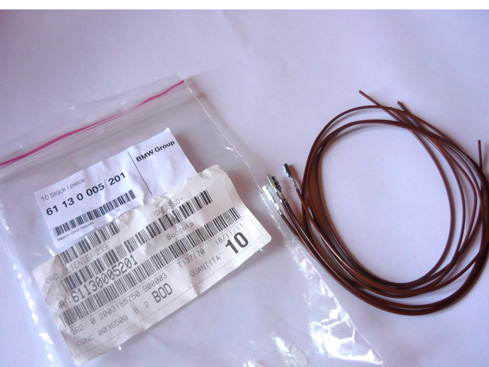

se non si avessero i terminali è possibile acquistarli in BMW

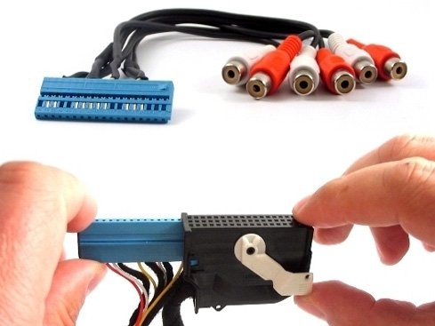

fatto il collegamento bisogna richiudere il tutto
da questo momento si dovrebbero avere disponibili 2 ingressi video RCA e due ingressi audio RCA, dai pin 40
al 46 AUX1 dal pin 47 al 53 AUX2.
Nelle specifiche di questa interfaccia vi è scritto che è plug and play, quindi immediatamente riconosciuta, tanto che nel menu "setup" o "impostazioni" nella sezione TV dovrebbe apparire la possibilità di selezionare i rispettivi ingressi.
