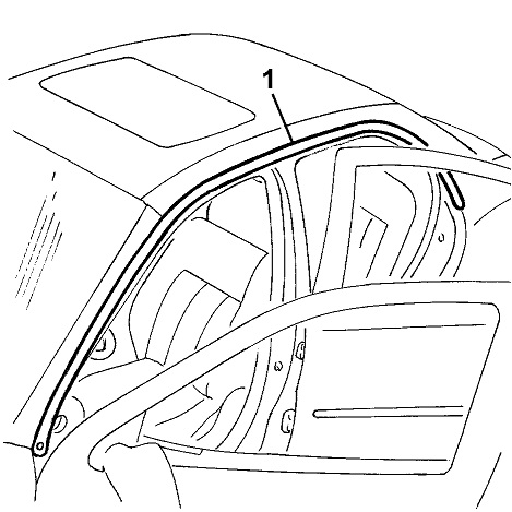

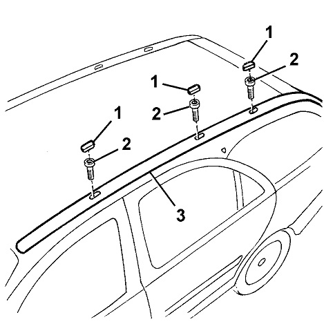

ciao e berlina o sw ?
se e sw .... a verificato la guarnizione del vetro o la modanatura quelli grigia sul tetto ?specialmente e da verificare il primo tappo anteriore vedi foto...
oppure se e berlina controllare sempre la guarnizione sempre del vetro anteriore oppure verificare la guarizione porta vedi foto ......

GIU penso sia capitato anche a te,nel mio caso si era allentata una delle viti(parlo della SW)che fissano le modanature al tetto risolto serrandola da sotto l'imperiale,pero' non avevo tracce di acqua vicino alla leva cofano colava sul montante lato guida.

Stesso problema colava acqua da tutti e due i montanti, ma non sulla leva, problema risolto dal carrozziere come suggerito da Giu, ho una sw.

(tu) Una curiosita' che non ho ben capito nella spiegazione di GIU,avete stretto le viti sotto i tappi del portapacchi?Perche' nel mio caso avevo agito da sotto abbassando l'imperiale.Oppure parlo della medesima vite che e' passante?Mi pare in effetti di aver serrato dei dadi...

Warner, come hai operato per stringere le viti da sotto l'imperiale?.....bisogna smontare la guarnizione dello sportello e poi tirar giù il rivestimento.......???

Si io avevo tolto la maniglia,spostato la guarnizione,tolto il rivestimento del montante ed avevo abbassato un po' l'imperiale,vicino alla maniglia c'e' un tappo in gomma nero ad incastro,li sotto c'e' un dado da stringere,non so se e' passante con la vite indicata da GIU ma e' molto probabile.
