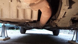

oggi dopo un mese dall'acquisto della mia lybra da 200000 km ho fatto il cambio olio e filtri, domani cambio liquido refrigerante, pastiglie freni già fatte e a breve cambio il liquido freni.
tutto andato come da manuale 8 che tra le altre cose qualcono volesse ho in formati pdf e condivido volentieri) solo che nella zona frizione / cambio nei pressi frizione/cambio e dietro al tappo coppa olio ho trovato dell'unto, inrealtà a terra non trovo mai macchie d'olio ma non vorrei derivasse da perdite.
metto una foto.... voi che ne dite??? consigli...

Per quanto riguarda i trasudamenti di olio le possibili fonti possono essere molteplici.,se vi è maniera bisognerebbe pulire ben bene le zone interessate.., in fatto che poi al ripresentarsi del problema di cui certamente bisognerà tenere monitorato con intervalli temporali brevi.,si avrà la certezza da dove viene il trasudamento e porvi rimedio.,chiederei inoltre se fosse possibile avere la misurazione dell"altezza da terra anche della sua vettura., seguendo volendo le indicazioni postate nella sezione"ancora sulle molle".,altrimenti basta prendere gli estremi con serbatoio pieno.,nessun passeggero a bordo e in luogo piano.,dal centro del mozzo al primo bordo del parafango.,in maniera di avere un"ulteriore riscontro su una lybra con percorrenza alta.,e il comportamento tenuto delle molle sia ant. che post.,si ringrazia anticipatamente.,:)

Vai sereno nulla di preoccupante la prima deriva da una sudorazione del paraolio albero motore(ma e' proprio un inizio e non ti lascia a piedi)la seconda che hai descritto nei pressi del tappo olio (in genere cola sulla parete coppa sopra il tappo) mi e' gia' capitato,si tratta del gommino di tenuta dove la guida asta olio si inserisce nel basamento,costo irrisorio puoi se ne hai modo cambiarlo da solo.
