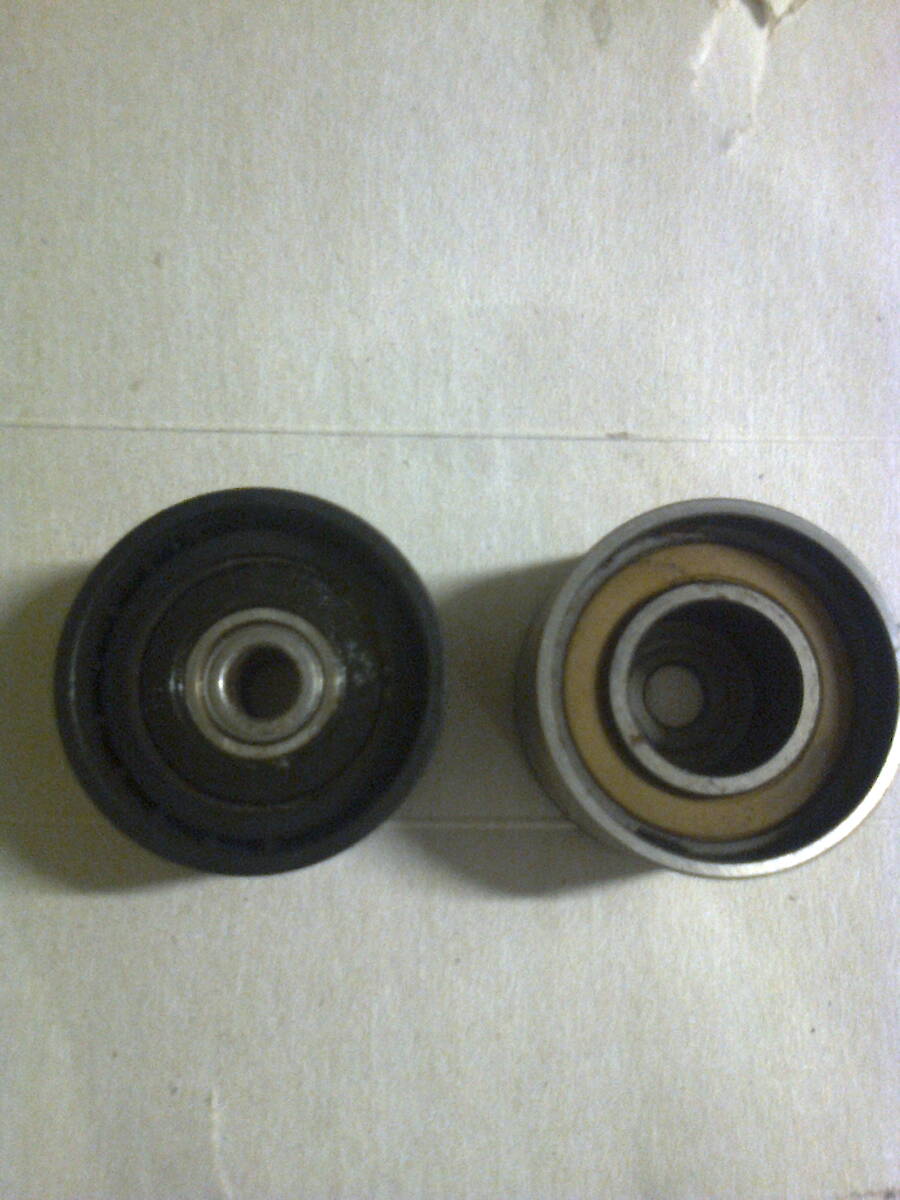

attenzione all'acquisto del kit distribuzione
ti riporto questa vecchia risposta di Warner ad una mia domanda:
http://www.viva-lancia.com/lancia_fora/ ... msg-968840
il venditore che indichi (che comunque è serio) propone lo stesso kit di distribuzione per il 1.9 e il 2.4 jtd, ma in realtà non sono identici
accertati quindi di acquistare il kit corretto

Ah gia' giustissima osservazione,il solito cuscinetto di trascinamento che le aziende ancora non han capito esser diverso,osserva la foto sulla 2400 ci vuole quello a destra ne ho uno in officina domani ti posto il codice,oltre alla puleggia famigerata fai verificare bene i tenditori servizi quello col mollone sui 2400 sarebbe bene sostituirlo(unico neo costo elevato circa 90 eurozzi)verifica la puleggia frizionata alternatore,la pompa acqua ricordo va sempre cambiata e mentre si e' nei paraggi il paraolio asse a camme,costa veramente una fesseria visto che si toglie la puleggia tanto vale cambiarlo.
