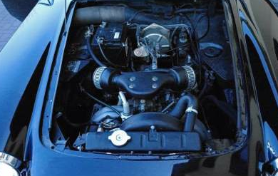

Salve a tutti. Vorrei notizie della cosiddetta modifica Nardi che prevedeva la sostuzione dei 2 carburatori Solex con uno solo. Era offerta dalla Lancia o era una elaborazione successiva del cliente? Come andava l'auto? Volendo tornale all'origine si trovano i 2 carburatori Solex con relativi collettori e scatole filtro? E quanto costa il tutto? Grazie. Rino

Ciao Rino,
la modifica Nardi mi risulta che venisse fatta da parte del cliente in una fase successiva alla produzione. Riguardo ai SOLEX C35 PII non è impossibile trovarli ad esempio su qualche mercatino (compreso anche quello di questo forum ammesso che l'inserzione sia acora valida) anche se a prezzi abbastanza notevoli.
Devo però avvisarti che non bastano i carburatori per far ritornare originale il motore; devi prevedere di cambiare anche i collettori di aspirazione, le scatole filtro aria, la tiranteria del comando acceleratore, il coperchio olio e relativa campana di sfiato vapori nonchè il radiatore e portatermostato....insomma non è banale, di fatto credo che l'unica speranza di trovare tutto questo sia cercare un motore 815.100 da cannibalizzare.
