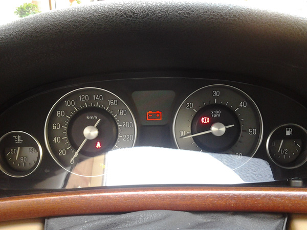

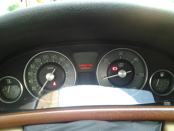

Buongiorno a tutti, questa mattina, dopo che non usavo la mia bella da un paio di settimane, fatti pochi Km. è apparsa la figura della batteria (di colore rosso) con il messaggio "CONSULTARE IL MANUALE".
Ho consultato il manuale ma non ho trovato nulla al riguardo.
In queste due settimane di fermo la batteria era collegata ad un mantenitore di carica elettronico.
Che può essere successo?

L'unico messaggio collegato all'icona della batteria è l'avaria alternatore, almeno che io sappia.
Ma la batteria è carica ? l'auto parte tranquillamente?

Si.... E' partita tranquillamente e riparte altrettanto bene... Come detto in precedenza, in queste settimane di fermo la batteria era collegata ad un mantenitore di carica elettronico. Oggi dovrei fare un viaggio di 200Km....... Non so che fare

Controlla che escano i 14v dall'alternatore per accertarti che carichi la batteria. All'inizio le prime accensioni potrebbero sembrare normali perche' la batteria e' carica, ma piano piano andrebbe ad affievolirsi.

Io prima di partire controllerei se carica l'alternatore

In caso di avaria all'alternatore, non dovrebbe apparire il msg "RECARSI LENTAMENTE IN OFFICINA"?
In questo caso, invece, appaiono alternativamente, prima l'immagine poi il msg e dopo rimane l'immagine della batteria fissa.

Non credo, anzi io ci andrei di corsa prima che muoia la batteria!!:D
Comunque se consulti il manuale ti dira' che c'e' un problema sull'alternatore

Ed è proprio consultando il manuale che ho asserito quanto sopra.
Comunque, a scanso di problemi, ho riportato la macchina in garage e domani provvederò
