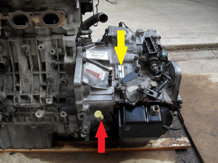

cerco il tappo di carico olio per cambio aut. Deve essere in posizione come sui 3000 Bz, nel diesel ci sarà qualcosa sopra che lo nasconde..ma con tutta la fantasia non lo trovo. Grazie per aiutarmi in questo primo passo verso la conquista di..aisin
Re: carico olio cambio autom. su motori JTD?
Non c'è il tappo per il carico olio, devi farlo dal foro dell'astina di controllo livello
Se vuoi arrivarci da sopra devi smontare un pò di cose, orientati con la targhetta seriale (freccia gialla) che riesci a vedere già se smonti il coprimotore e il tubo aria.
Se vuoi andarci da sotto ti puoi orientare con carter nero sulla destra dell'astina (freccia rossa), carter che riesci a vedere già se smonti la paratia sottomotore.
- aw 55-50 sn.jpg (158.31 KiB) Visto 684 volte

Grazie colleghi, era proprio quello che volevo vedere!

Nel mio caso ho trovato che si tratta di un tubicino trasparente 6mm terminante ben visibile appena sopra la scatola fuse & relay a sx del grosso cavo rosso che la alimenta. Giù al cambio si inserisce poi senza alcun tappo filettato..
E' un qualcosa di simbolico ma meglio che smotare tutto il filtro aria.
Andiamo avanti...

è vero hai ragione. Mi sembrava troppo piccolo per farci qualcosa.
Sono poi giunto al maledetto tappo di verifica smontando il gruppo tubi aria e mandata turbina.
