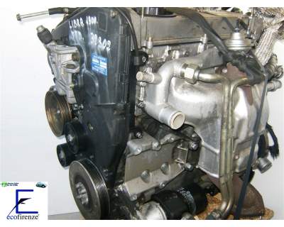

la mia leona ha la tubazione dell' acqua( quella che va allo scambiatore) che tocca sulla tubazione in plastica dell'filtro dell'aria.siccome è già la seconda tubazione che cambio avevo pensato di metterli la tubazione del 115cv compreso il pezzo di alluminio che va davanti alla testa.solo che per montare quel pezzo devo togliere completamente l'egr. se elimino l'egr il tubicino che va sul fungetto basta solo tapparlo all'origine?

Ciao Robbo,scusa non ho ben capito la tua e' euro 2?Puoi postare una foto del problema in modo che capisco meglio?

si è una euro2 hai presente la tubazione dello scambiatore in ferro che sull'euro2 io vorrei mettere quella dell' euro3 che porta solo i manicotti ma per farlo devo eliminare la valvola egr perchè la tubazione nuova va a toccare sulla valvola egr

ok adesso ho capito,potresti montare il collettore scarico della euro3 eliminando la valvola,ovviamente sappiamo di non essere in regola..

per quello ho le flange apposta per chiudere i collettori,l unica cosa è il tubicino che va sul fungetto basta che lo tappo da dove parte?

Ok,si va bene tappalo pure da dove parte,non ci sono controindicazioni.
