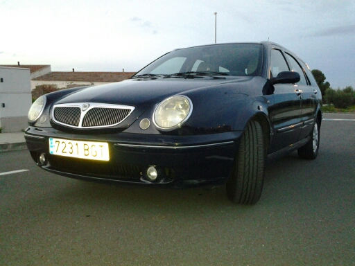

Ciao a TUTTI dalla spagna.
Fa qualche mesi che cio il Lancia Lybra di mio cognato. La macchina a avuto a vita durissima per quello che riguarda l'abitacolo, ma per quello che riguarda la meccanica, e stata mantenuta molto bene per ciò voglio cercare di dare una seconda vita a questa gran macchina. Il problema e il seguente: L'ammortizzacione gia circa 100'000 km e la devo cambiare ma vorei eliminare l'effetto barca (oscillazioni). Dopo avere indagato, mi sembra che e quasi imposibile. La macchina e disegnata cosi!? Pensavo montare degli KYABA ExcelG (perche non trovo niente d'altro come ammortizzatore "mezzo-sport"). O anche trovato qua in spagna un fabricante (frenosil) che gli fa a misura, cosi potrei montare delle molle piu corti di circa 25mm.
So perfettamente che non penso con lo spirito Lybra ma adesso e la macchina che cio o verrei lasciarla a mio gusto e a quello di mi moglie che anche lei si lamenta di quel problema-difetto.
Si possono correggere le oscillazioni in questa macchina?
Grazie di antemano.
