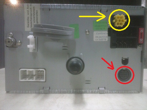

Questo e' il retro del'Ics che mi son procurato da una lybra rottamata ,volevo sostituirlo con il mio visto che sicuramente e' antecedente al'inserimento dell'ingresso video evidenziato in rosso .L'interfaccia mp3 in ingresso aux si dovrebbe inserire al posto dello spinotto senza connettori evidenziato in giallo.Poi un amico elettricista voleva sapere come erano le connessioni dell'ingresso dell'amplificatore Bose per poter fare un'aggiunta o sostituzione del subwoofer con uno un po' piu' potente.Nel caso di voler aggiungere un decoder video tv come si dovrebbe collegare ci vorrebbe una interfaccia costruita da te' caro Italo.La cosa e' fattibile????

Ora cominciamo a parlae seriamente...
Per la parte video , l'ingresso è quello rotondo a 13 pin che ai evidenziato in rosso.
Il conettore giallo (vado a memoria) dovrebbe essere quello a cui collegare in uscita dall'Ics un amplificatore supplementare ;
Invece il caricatore cd ( o in alternativa il lettore Xcarlink o l'ingresso AUX) va collegato accanto al connettore giallo (connettore blu)
