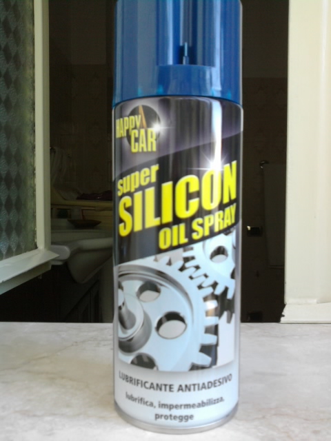

Ciao, prova a spruzzare uno spray al silicone sulle guide dei vetri, dovresti risolvere. Io uso quello della foto in allegato.
